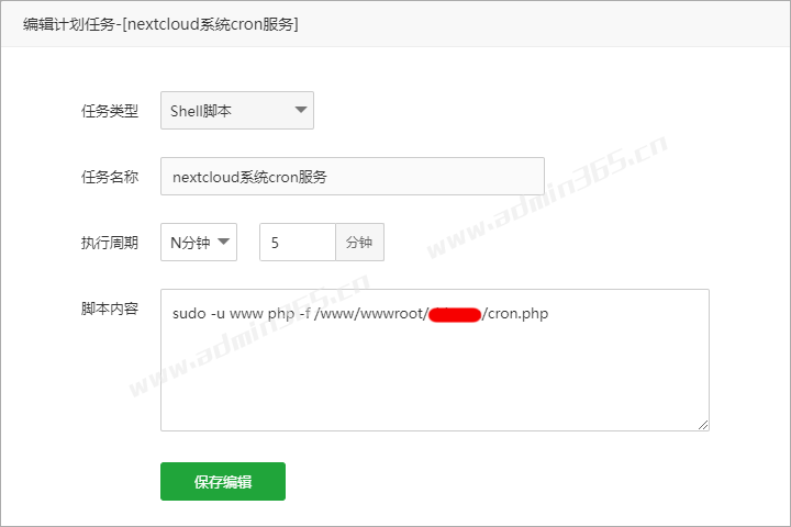

开启cron和宝塔计划任务
1.进入nextcloud管理员设置面板,在基本设置->后台任务中,修改定时任务执行方式为cron。
2.进入宝塔面板,在计划任务中配置shell脚本语句为:
  1. sudo -u www php /www/wwwroot/PathToNextcloud/cron.php
复制代码
如果装有多个版本php服务,需要指定php程序路径,相应脚本如下:
  1. sudo -u www /www/server/php/80/bin/php -f  /www/wwwroot/shjyy.cn/cron.php
复制代码
时间自定,个人为5分钟一次。
