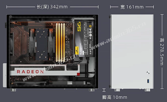

下图表示本文中对机箱的长宽高采取下图的测量方式,注意高是机箱直立时垂直于地面的高度且不算脚垫高度:
机箱规格度量示例

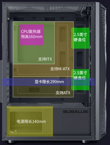

0.为了方便说明先放一下普通机箱(ATX机箱)的结构,基本是下/上置电源,所有设备直接插在主板上,硬盘则是自由发挥,因为空间很多:
ATX机箱结构

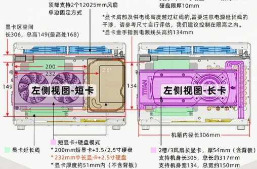

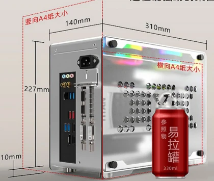

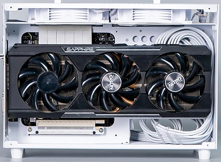

2. A4结构,也叫“背靠背”结构,一侧安装CPU+主板与电源,另一侧装显卡,显卡与主板用延长线连接,其他配件比如硬盘有个缝隙或者叠叠乐塞一下就行。最开始叫A4应该是因为这个结构的起源机箱只有A4纸大小:
A4结构1
A4结构2
A4结构3
A4结构4
A4结构5

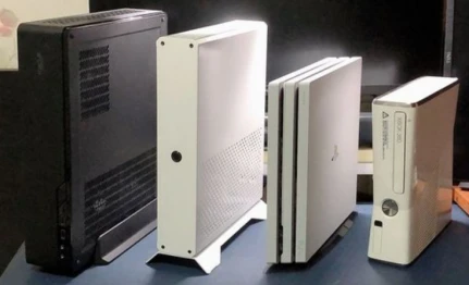

3. 扁平独显机箱,这类产品相对较少,长得和游戏主机比如XBOX、PS等很像,可以直立也可以躺倒放置,个人觉得比较适合客厅机顶盒柜位置的摆放。而在结构上我觉得可以这么理解:直立放置时主板在上,显卡在下,而且显卡和A4结构一样金手指是垂直于地面的,金手指通过延长线或者转向插口与主板连接。
扁平结构

2. A4结构可以简单理解为将直插式的下置显卡转移到了机箱另一侧且垂直于地面放置,此外电源的相对位置不变但安装方向改变(比如直插式的电源安装是风扇那侧朝向主板,A4则是转了一下面,朝向机箱侧面),同时极大的限制CPU散热器的高度(基本告别塔式散热器,仅支持下压式散热器),该方案能进一步降低机箱高度,而且一般不仅不会增加机箱厚度,甚至还能缩一点,当然代价就是需要额外购置显卡延长线,提升了不少成本,还需要额外注意主板对延长线的支持情况以及性能损失等问题。此外就是装机难度一般会比直插式高一点,而且极限的机箱甚至要上定制线。但不少人认为这就是理想的ITX结构,因为空间利用率很高且风道可以做的很不错。

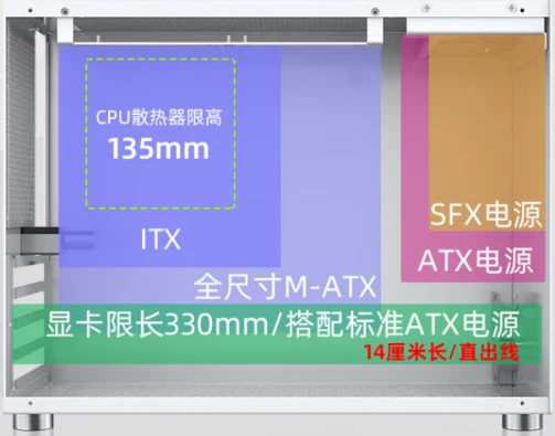

容量与配件兼容性的关系
1、5L区间的超小机箱基本锁死1U这类不常见的小电源,主板也只能上ITX了,显卡上个18cm差不多到头,散热器只能用下压式。
2、7L左右的机箱可以上SFX电源,主板还是ITX,显卡25cm以内,可以上较矮的塔式散热器。
3、10L里面比较极限的已经能上MATX+30cm显卡+ATX电源,部分可以上120水冷,较矮的塔式散热器自然也行。
4、15L能稳定的能上MATX主板+常规ATX电源+30CM长的显卡,可以上较矮的塔式散热器,240水冷也可以有。
5、18L时基本都可以上正常配件了,和常规的ATX机箱相比一般也就是缩一点风扇和硬盘位,当然360水冷也不一定能上。

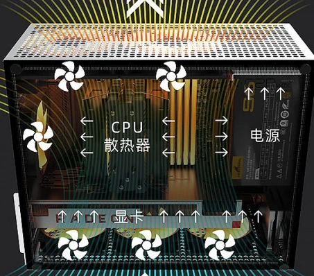

噪音和散热
噪音的大头来自风扇和机箱(这里暂不考虑啸叫,因为这玩意儿类似抽奖),比如机箱很小且塞得很满导致空气流通不畅,那么机器为了保证散热就会加大风扇转速,噪音自然下不去。典型的案例甚至都不是机箱而是1U电源,1U噪音来源其一就是体积太小,为了散热只能配置暴力风扇,一启动就呼呼呼,属于是空间换噪音了,然后还把1U塞进小机箱再加上拥挤的空间......画面太美不敢想,除非你会改1U的风扇。
此外噪音的一个重要来源是风扇本身的素质,如果你是进阶用户,可以考虑研究一下风扇的轴承、防震之类的玩意儿,本文就不展开了,因为想要噪音小和散热好,还有有几个简单实用的建议,可以根据自己的情况适当取舍就能得到不错的效果:
1. 放弃仅支持1U电源的机箱;
2. 选购配件和机箱时留点余量,塞满机箱很容易引起高温导致风扇转速飙升;
3. 小机箱尽量远离超频;
4. 机箱和散热器的风扇都买能用PWM调速的版本。
5. 风扇机箱够用就好,别太多。
6. 买电源时关注支持百分之xx负载下停转的,然后关注一下他的风扇转速策略(有些型号会在商品页面写),再然后就是有钱的话多留一点余量,使电源不容易满载,风扇自然也不太容易起飞。
7. 机箱进风口尽可能的多(灰尘?谁管呀),并且不仅有而且能构建合理的风道(关于风道构建网上都是视频)。
