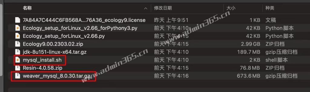

一、将MySQL安装包放到 /usr/local目录 , 并解压
weaver_mysql_8.0.34压缩包
如果有 mysql_install.sh 安装脚本文件,执行一下即可,如果缺少安装脚本,需要手过按如下步骤安装与配置。
