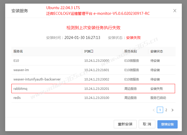

安装周边服务时,提示消息队列rabbitmq安装失败,如图:

通过以上错误信息,检查 /etc/rabbitmq/rabbitmq.conf 配置文件有没有错误,发现abbitmq.conf文件权限为640,把权限改为644,再次运行“service rabbitmq-server start”命令启动服务,发现已启动正常。
