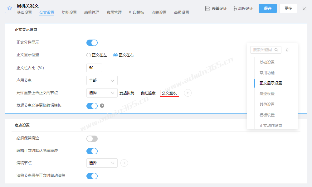

一、依次进入 "公文工作流"->"公文设置"->"正文显示设置"->"允许重新上传正文的节点"  ,新添加一个"公文查收"流程节点。

注:替换后正文的创建人(负责人)变更成了“加审”的账号。建议“加审”的账号为公文起草人或是管理员账号。
