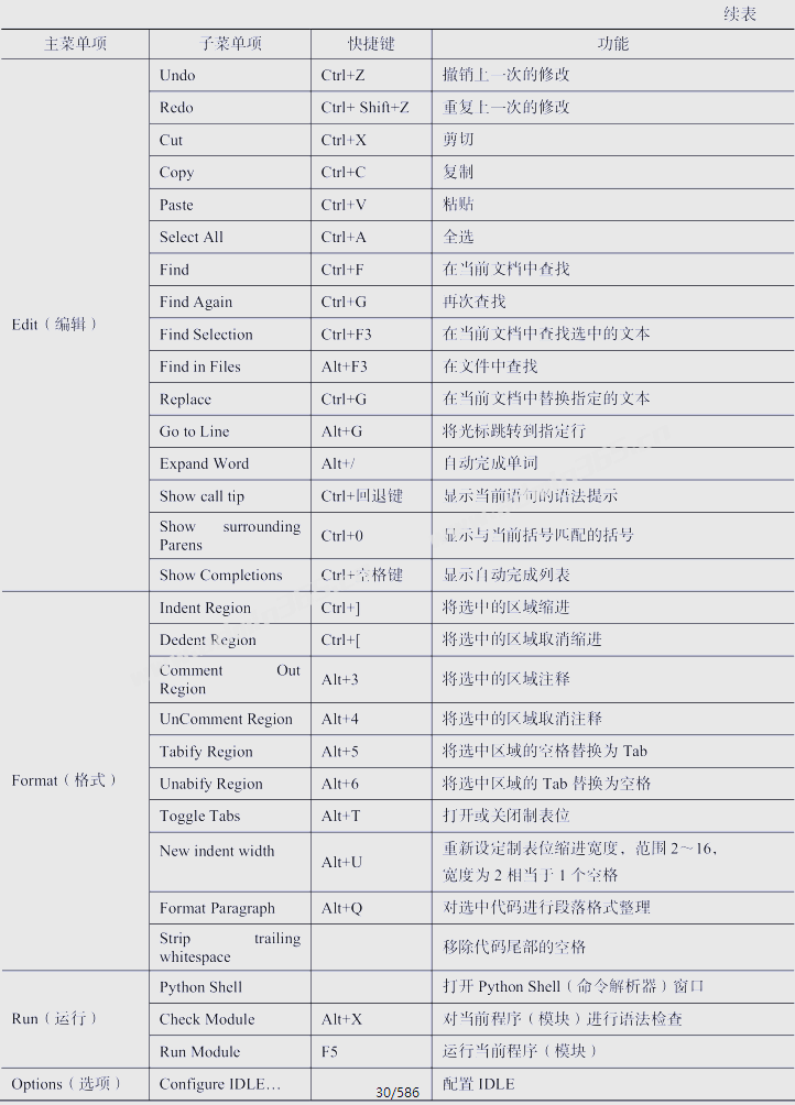

1.3.9 IDLE的菜单项
由于IDLE并未提供中文版本,因此,我们在此对它的常用菜单项进行简要介绍,如表1-2所示。
