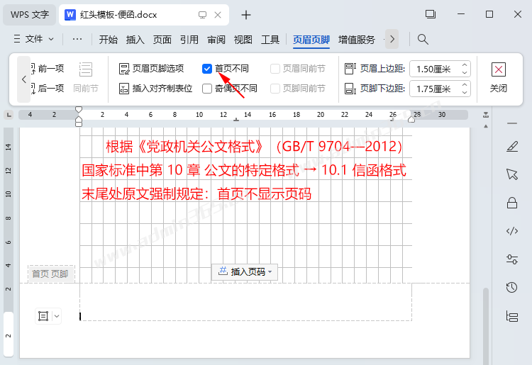

在Word、wps等软件中如何实现首页不显示页码?
信函类公文遵循的是《党政机关公文格式》(GB/T 9704–2012)的相关规范。
根据《党政机关公文格式》(GB/T 9704—2012)国家标准中第 10 章 公文的特定格式 → 10.1 信函格式 末尾处原文强制规定:首页不显示页码。
如果信函仅有一页或两页,可以不标注页码;当信函有三页及以上时,页码应从第二页开始标注,奇数页码位于页面底端右侧,偶数页码位于页面底端左侧。这样的规定旨在简化操作流程,便于快速识别和阅读。

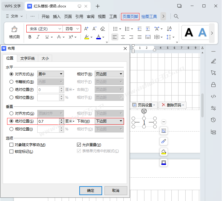

在Word、wps等软件中如何实现页码距版心下边缘 7 mm?
您无需手动计算毫米值,标准方法是:
插入页码:
点击菜单栏【插入】->【页码】->【页面底端】。
选择一个简单的页码样式(如“普通数字”)。
精确调整位置:
双击页脚区域,进入页脚编辑模式。
选中页码数字。
在【开始】选项卡中,将其字体设置为 4号宋体。
在【布局】选项卡中,将【垂直位置】设置为【绝对位置】,距离下边距0.7厘米。
