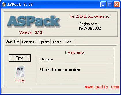

1). ASPacK
主页:http://www.aspack.com/
   ASPack是款Win32可执行文件压缩软件,可压缩Windows 32位可执行文件(.exe)以及库文件(.dll、.ocx),文件压缩比率高达40%~70%。

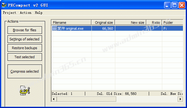

3). PECompact
主页:http://www.bitsum.com/
   PECompact同样也是一款能压缩可执行文件的工具(支持EXE、DLL、SCR、OCX等文件)。相比同类软件,PECompact提供了多种压缩项目的选择,用户可以根据需要确定哪些内部资源需要压缩处理。同时,该软件还提供了加解密的插件接口功能。

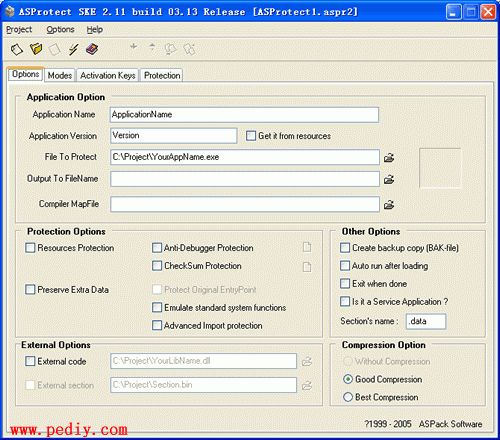

1). ASProtect
   ASProtect是一款非常强大的Windows 32位保护工具,这4、5年来,其一直在更新进步。其开发者是俄国人Alexey Solodovnikov。它拥有压缩、加密、反跟踪代码、反-反汇编代码、CRC校验和花指令等保护措施。它使用Blowfish、Twofish、TEA等强劲的加密算法,还用RSA1024作为注册密钥生成器。它还通过API钩子(API hooks,包括Import hooks(GPA hook)和Export hooks)与加壳的程序进行通信。甚至用到了多态变形引擎(Polymorphic Engine)。反Apihook代码(Anti-Apihook Code)和BPE32的多态变形引擎(BPE32的Polymorphic Engine)。并且ASProtect为软件开发人员提供SDK,实现加密程序内外结合。
   ASProtect SKE系列己采用了部分虚拟机技术,主要是在Protect Original EntryPoint与SDK上。保护过程中建议大量里使用SDK, SDK使用请参考其帮助文档,在使用时注意SDK不要嵌套,并且同一组标签用在同一个子程序段里。ASProtect使用相当的简单,打开被保护的EXE/DLL文件后,选上保护的选项。再单击菜单Modes,单击Add Mode按钮,将Is this Mode Avtive选上,最后,单击Protection标签,对软件进行保护即可。ASProtect加壳过程中也可外挂用户自己写的DLL文件,方法是在上图中的External Options选项加上目标DLL即可。这样,用户可以在DLL加入自己的反跟踪代码,以提高软件的反跟踪能力。
强度评介:由于ASProtect名气太大,研究它的人很多,因此很容易被脱壳,不推荐使用。

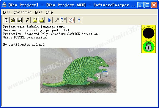

2). Armadillo加密壳
   Armadillo也称穿山甲,是一款应用面较广的壳。可以运用各种手段来保护你的软件,同时也可以为软件加上种种限制,包括时间、次数,启动画面等等!很多商用软件采用其加壳。Armadillo对外发行时有Public,Custom两个版本。Public是公开演示的版本,Custom是注册用户拿到的版本。只有Custom才有完整的功能,Public版有功能限制,没什么强度,不建议采用。
强度评介:Armadillo中比较强大的保护选项是Nanomites保护(即CC保护),用的好能提高强度,其他选项没什么强度。

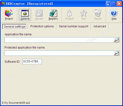

3). EXECryptor加密壳
    EXECryptor也是一款猛壳,可能由于兼容性等原因,采用其保护的商业软件不是太多。这款壳的特点是Anti-Debug做的比较隐蔽,另外就是采用了虚拟机保护一些关键代码。
强度评介:用好EXECryptor 虚拟机保护功能,将关键敏感代码用虚拟机保护起来,能提高强度。EXECryptor 壳能脱的人很多,但对付其虚拟机代码的人不多。

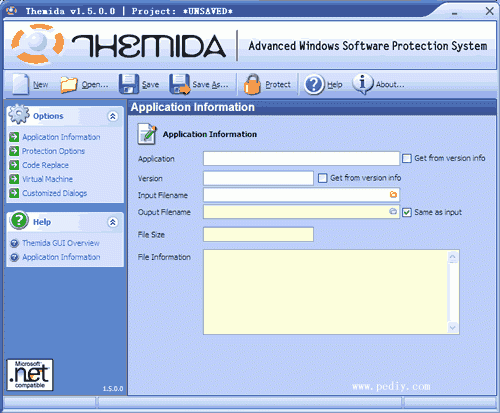

4). Themida加密壳
    Themida是Oreans的一款商业壳,官方链接:www.oreans.com。Themida 1.1以前版本带驱动,稳定性有些影响。Themida最大特点就是其虚拟机保护技术,因此在程序中擅用SDK,将关键的代码让Themida用虚拟机保护起来。Themida最大的缺点就是生成的软件有些大。WinLicense这款壳和Themida是同一公司的一个系列产品,WinLicense主要多了一个协议,可以设定使用时间,运行次数等功能,两者核心保护是一样的。
强度评介:用好其虚拟机保护功能,将关键敏感代码用虚拟机保护起来,能提高强度。

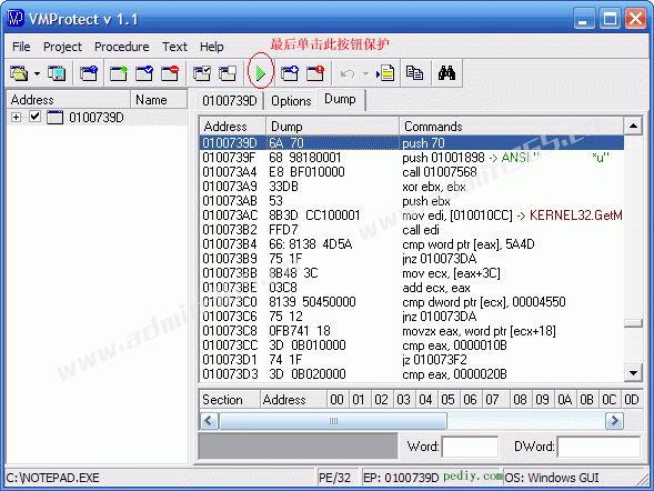

5). VMProtect
  VMProtect是一款纯虚拟机保护软件,官方链接:www.VMProtect.ru。它是当前最强的虚拟机保护软件,经VMProtect处理过的代码,至今还没有人公开宣称能还原。
  但也有缺点,就是会影响程序速度,因此在一些对速度要求很高的场合就不适合用了。VMProtect 1.22.3之前是免费版,可以支持EXE,DLL等文件。更高版本需要购买,其支持驱动的保护。现在流行的做法,先用VMProtect将你的核心代码处理一下,再选用一款兼容性好的壳保护。
(1).关键代码自己定位
 VMProtect并没有提供使用说明,必须告诉VMProtect你要加密的代码具体地址,这对使用者有一定的要求,至少要懂一些跟踪技术,可以用调试器,如OllyDbg跟踪到程序需要保护的地址,然后添加地址到VMProtect。
在这以一个记事本程序为例来演示一下使用方法。
 运行VMProtect后,打开NOTEPAD.EXE文件。单击Dump标签,输入要加密的起始地址,光标来到要加密代码起始地址后,点击菜单“project/new procedure”,会出现一个新的项目,如下图。
需要处理其他地址时,请依次操作。
