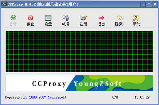

三、服务器端设置:
  1、软件运行界面

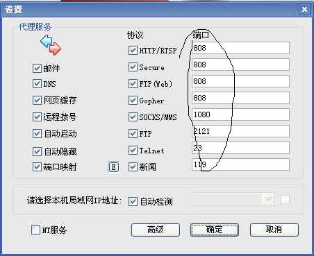

  2、点设置
    这些端口都不需要变动它,我们就让它默认好了!只需记住它们的端口号。(比如http是808,socks是1080等等,你需要使用哪个端口就把前面的勾打上。我们一般QQ用http的端口808)
    然后我们来看“选择本机局域网IP地址”可以让他自动检测(选中勾)也可以指定IP地址。当指定IP地址时。在后面的输入框内,输入安装有ccproxy机器的IP地址!
    设置好后,确定就可以了!

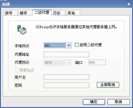

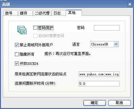

  3、点高级
  按上图设好后 ,确定

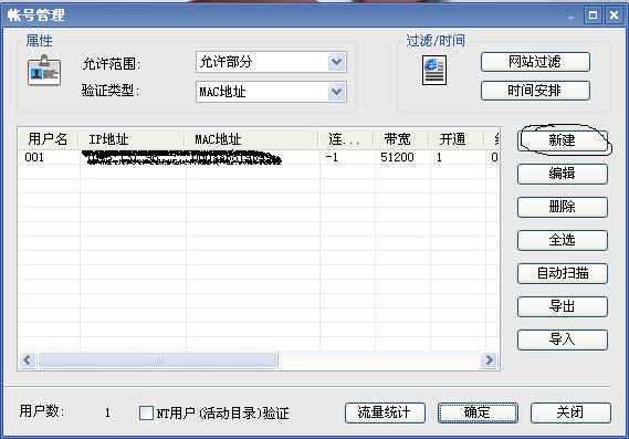

  4、返回主界面,点帐号

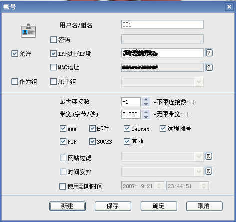

  点新建
  输入需要上网的客户机的IP
  按上图设置好
  带宽自己考虑限制
  以上服务器端设置完成

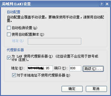

四、客户端设置:
  客户端不需要装任何软件

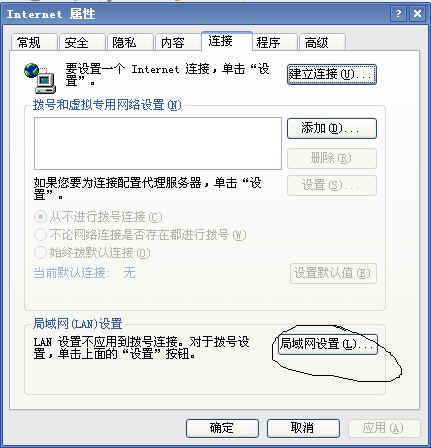

  打开IE的属性标签
  点局域网设置

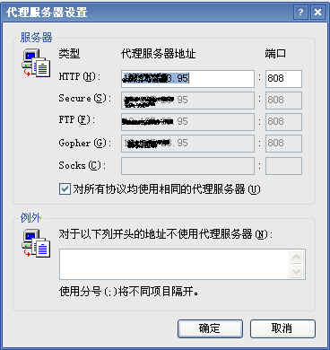

  输入服务器机的IP和共享端口,第2张图圈圈里的
  确认下高级
  确定,设置完成,客户机也可以上网了。

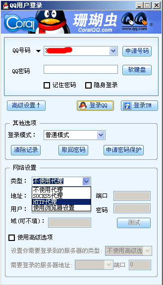

灰儿 发表于 2008-8-2 10:42:03 | 显示全部楼层
我们来设置QQ或MSN的代理登录。请看下图
