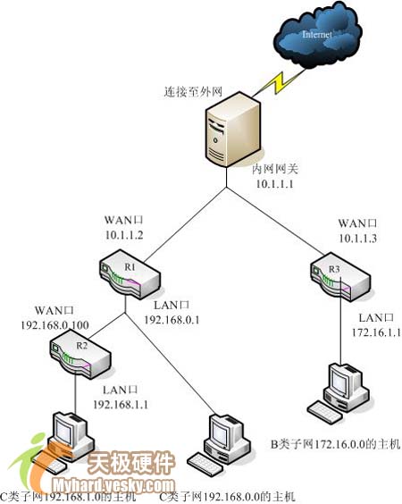

  大虾:你说的这种网络结构,确实就是将例一和例二合在一起了。这时一共有4个网段并存,我们的设置是要让两户家庭局域网下的3个子网内主机能够互通,而此时小区的网关当然还是不能去设置的。其拓扑示意图如下:
可以看到图5就是将图1和图4整合在一起了。既然拓扑图是例一、例二的结合,那将例一、例二中的路由条目加在一起是不是就可以了呢?当然也不是这么简单,如果只是配置了前两例的路由条目,R3下的主机是无法直接访问到R2下的192.168.1.0这个子网的。所以在R3上还要加一条到192.168.1.0这个子网的路由。静态路由条目配置如下:
  R1:目的IP地址192.168.1.0,子网掩码255.255.255.0,下一跳192.168.0.100。
    目的IP地址172.16.0.0,子网掩码255.255.0.0,下一跳10.1.1.3。
  R3:目的IP地址192.168.0.0,子网掩码255.255.255.0,下一跳10.1.1.2。
    目的IP地址192.168.1.0,子网掩码255.255.255.0,下一跳10.1.1.2。
  地瓜:为何R3中第二条路由的下一跳不是直接指向R2,而是也指向R1呢?
  大虾:就知道你会问这个,这个问题要从路由器间通信的原理来讲解。路由器是通过ARP解析协议来获得下一跳路由器的MAC地址,而ARP基于广播,在一般情况下路由器是不会转发广播,也就是广播包无法过路由。所以对于路由器R3来讲,R1和R3才是同等级的,它只能看到R1,不能看到R2,这就是为何在例一的注意中提到:“其中的网关IP必须是与WAN或LAN口属于同一个网段”的原因。而文中所说的静态路由条目组成的第3部分:网关又叫下一跳,而不叫下两跳、下三跳也是这个意思。总之,在一般情况下,下一跳路由的IP地址肯定要跟这个路由器的某个接口是在同一个网段的。
