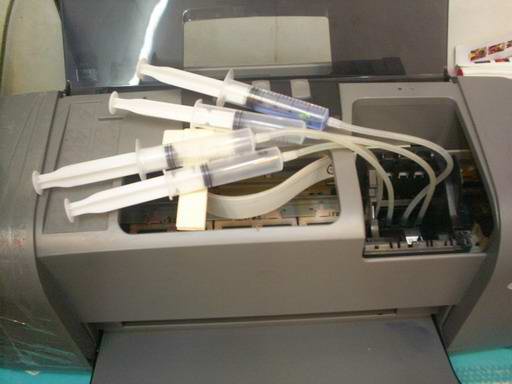

方法三、简易清洗喷头,适合EPSON喷头。操作方法:使用简易清洗器,吸约8ML清洗液,软管插入喷头,慢慢注入2ML,然后回抽一下,再注入2ML,如此操作3次,然后停置20-30分钟,让清洗液分解喷头杂质。 (切记:清洗后用电吹风风干喷头,否则容易损坏喷头)如下图:
