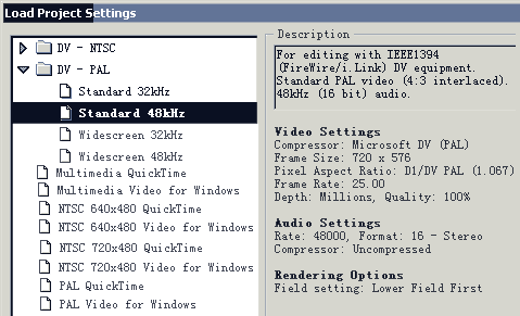

  将数码摄像机(我用的是松下DS15EN)接通FireWire连线(可以热插拔),接通电源。运行Premiere6.0,载入一个DV预设置,一般用Standard 32kHz或48kHz(区别在于声音的采样频率不同)。如果要自行设定的话,还要注意Field的设置选Lower Field First。这个场序的设定如果不对,在电视上播放,运动画面就会不连贯。

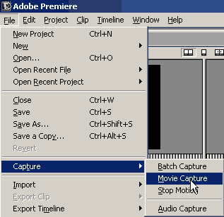

  接着点Premiere6的菜单File->Capture->Movie Capture,

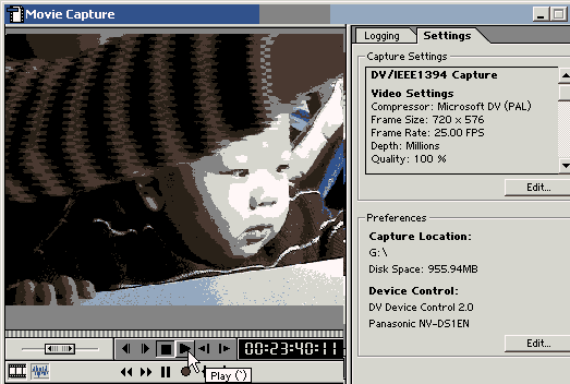

出现Movie Capture界面,如果一切正常,点[Play]键,可以控制摄像机播放,再点红色的按钮就可以录像(采集)了。按键盘的ESC键可以停止采集。

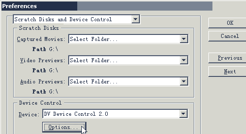

  不过,不要性急,需要设置存放AVI的硬盘分区,点上图中的Preference的Edit按钮可以设置采集目标磁盘,见下图。

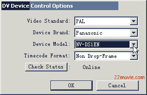

点Device Control中的Options,可以选择采集的制式(PAL/NTSC)、摄像机生产厂家、型号等等。如果列表中没有自己摄像机的型号,Device Brand和Device Model选用Generic应该可以。我的DS15EN用了NV-DS1EN的设备型号也可以控制。
  点Check Status,可以检查摄像机是否联机(Online)。如果是Offline,说明摄像机关闭了或者1394卡没有成功安装。

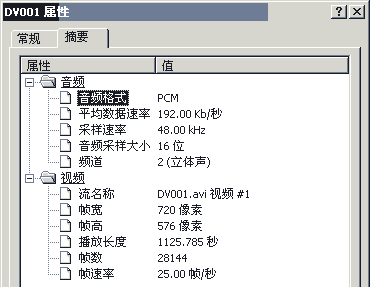

  经过以上步骤采集的AVI是TYPE-2格式的,可以从文件的属性里看到详细数据。最大可以采集到4G的Windows极限,大约18分钟。
