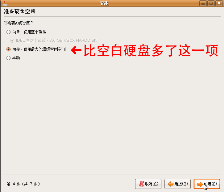

默认硬盘已提供了剩余空白分区,不论您在在分区时保留的,还是在Windows中用磁盘管理删除一个分区后得到的,还是用分区魔术师调整得来的都可以。
在安装程式进行到分区部分时,会比安装到空白硬盘多一项“向导──使用最大的连续空闲空间”,如图:

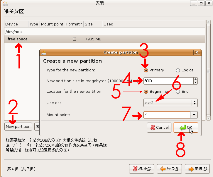

选择“手动”-“New Partition Table” ,按下图步骤操作:
1 选择“free space”(空闲空间)
2 点击“New partition”(新建分区)
3 选择新分区的类型:Primary(主分区)(单独安装Ubuntu到全新磁盘,/分区需要选择Primary,其他分区选择Logical逻辑分区就能够;假如是安装双系统且已安装Windows的话,/分区的类型选择Primary或Logical都能够,其他分区选择Logical逻辑分区。)
4 输入新分区的大小(以MB为单位)
5 选择新分区的位置(您希望新分区是建在可用空间的首部还是尾部,一般默认统一选择“开始”就能够)
6 选择使用的文档系统(一般用ext3或ReiseFS)
7 选择挂载点(虽然这里有个下拉三角,但我在虚拟机实验时却无法选择,只能自己输入)
8 点击“OK”确认

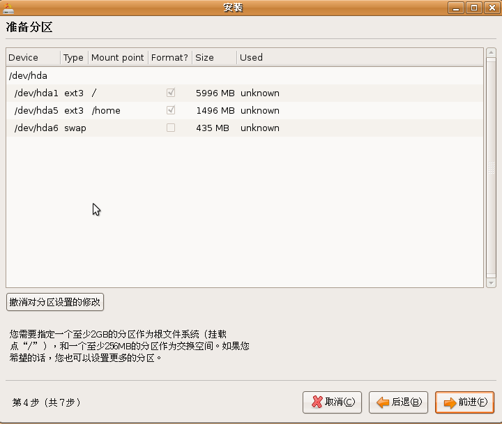

创建完/文档系统后,能够看到已建立了一个ext3文档系统的挂载到/的分区,还剩1932MB空闲空间,继续来创建并挂载到/home文档系统,和前面的操作类似,只是分区类型无需为Primary(主分区),只要为逻辑分区(Logical)就能够了,如图:
我们接着创建SWAP分区,注意这时分区大小我们用系统提供的剩余空闲空间大小就能够了,文档系统用swap,这里就不用输入挂载点了,分区全部创建完了,如图:
最后点“前进”就OK了!
