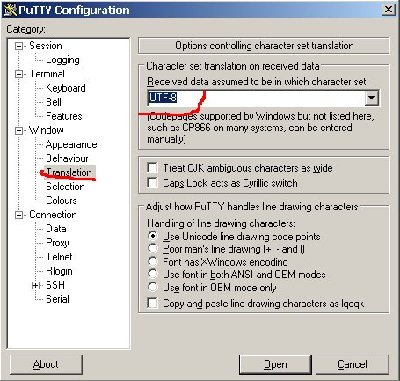

运行PuTTY,在 Connection-SSH-X11页面选中"Enable X11 forwarding",X display location填上"localhost:0.0",然后连接SSH服务器。在PuTTY的命令行下输入"startx"图形程序的命令,即可调用Xming显示Linux上的图形程序。
PuTTY 的设置如下图:
