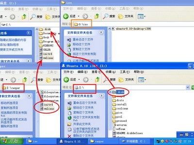

1、从各种途径取得grub for dos版,并将里面的grub.exe、grldr两个文件复制到C:/
2、把iso镜像中casper目录内vmlinuz和initrd.gz复制至C:/
3、把iso镜像中.disk目录复制至C:/
