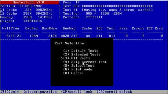

  要进行完全测试,我们可以单击“C”键打开Memtest86的设置菜单,接着单击数字键“2”选择“Test Selection”选项(注意从主键盘输入数字),再单击数字键“3”选择“All Test”选项打开完全测试模式(图2)。利用这个设置菜单,我们还可以进行更多的设置,比如设置测试的Cache大小、重新开始测试等等。
  开始测试后,主要的内存突发问题(比如“死亡”位)将在几秒钟内检测出来,如果是由特定位模式触发的故障,则需要长时间测试才能检测出来,对此需要有耐心。Memtest86一检测到缺陷位,就会在屏幕底部显示一条出错消息,但是测试还将继续下去。如果完成几遍测试后,没有任何错误信息,那么我们可以确定内存是稳定可靠的。如果检测出现问题,你可以试着降低BIOS中内存参数的选项值,如将内存CAS延迟时间设置为3等,再进行测试,这样可能会避免错误的出现,让内存运行时保持稳定。
  最后值得注意的是如果你的系统有多根内存条(相信现在大家的机器里都插着几根吧),那么就需要单独测试每一根内存,这样才能分清到底是哪根内存出错。其实Memtest86测试内存并不仅仅局限在测试内存的好坏上,用它的完全测试模式跑几遍,还能检测内存和系统的稳定性。所以如果你的系统经常遇到本文开头所述的那些问题,那么不妨用Memtest86测试一下你的内存。
