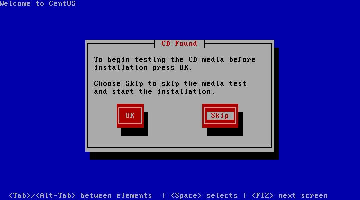

安装图形界面界面:直接按回车键
这一步是提示是否检查光盘,以保证能够正常安装,如果你确定自己的光盘一定能行,选SKIP跳过直接安装不检查光盘。

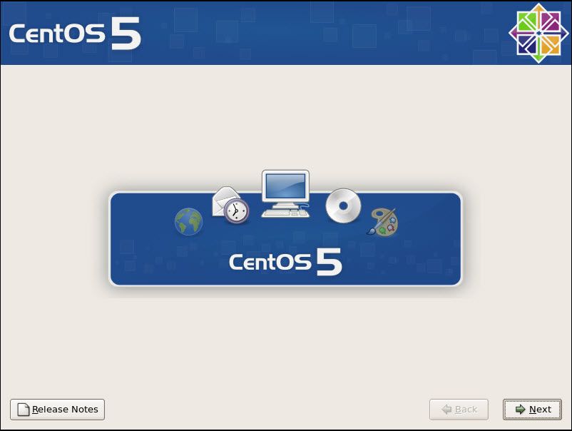

开始进入安装界面,点NEXT下一步

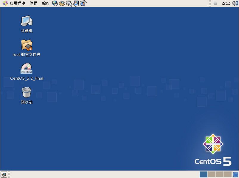

到这里已经安装好了,可以用超管root或者新建的这个用户进行登陆.
到此,CentOS系统已经安装完成.具体的一些功能啥的,开始用的时候肯定会有点不得心应手,关键在于多使用,多操作,多学习.总有一天用起来会比WINDOWS更爽的.
