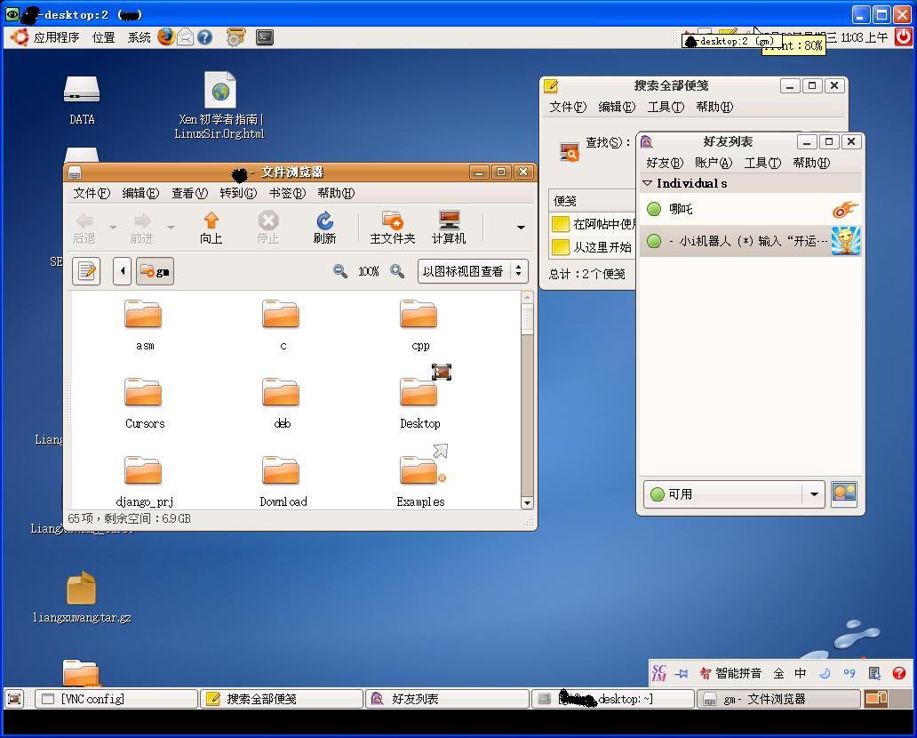

这样登录的时候,会自动启动gnome,界面如下:
