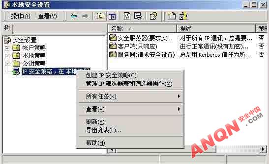

首先,打开"管理工具"中的"本地安全策略",在"IP安全策略"选项上点击右键,
如图1:

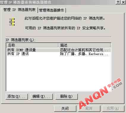

点击确定后,回到图1界面,选择"管理IP筛选器操作",弹出窗口,
如图3
我们先要建立一个筛选器,单击"添加",弹出窗口,在筛选器名称里填入"3389筛选器1",

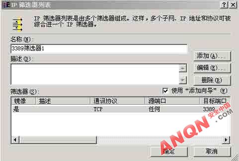

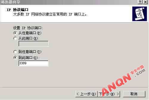

再单击下一步,选择IP协议,这里我们选择TCP,单击下一步,会出现端口选择,
如图4:
我们设置从任何端口到本机的3389端口.单击下一步.就完成了筛选器的建立.
如图5:

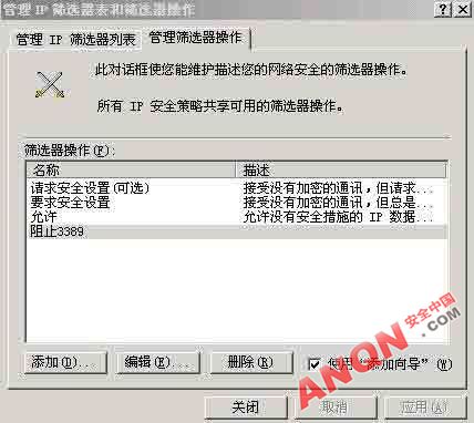

接着回到图3界面,单击"管理筛选器操作"页栏,单击"添加",
会弹出筛选器操作向导,单击"下一步",取名为"阻止3389",单击下一步,
在选择操作页面中选择"阻止",单击"下一步",就完成了筛选器的建立.
如图6:

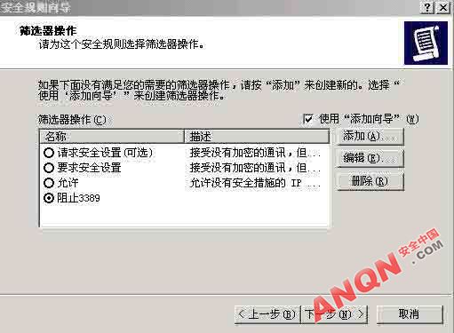

图8
我们选择建立的"阻止3389"的操作,单击"下一步",就完成了安全规则的建立.
现在我们就已经有了一个基于在3389端口阻止所有IP连接的安全策略了.

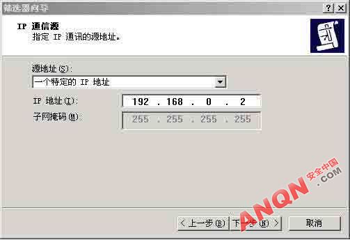

我们回到图3的界面,重复建立筛选器的步骤,建立一个名为"3389筛选器2"的筛选器,
别的设置和"3389筛选器1"的一样,只是在选择源地址时要选择"一个特定的IP地址",这里比如
我的管理员工作站IP是192.168.0.2,如图9:

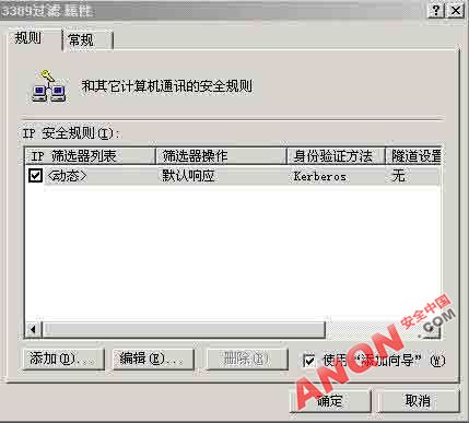

再回到上面的(***)的地方,重复建立规则的步骤,用"3389筛选器2"和"允许3389"建立一个

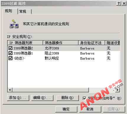

新的规则,完成后在策略"3389过滤"属性中显示如下:
如图10:
至此,我们已经完成了在3389端口上的IP策略!
此时,只有来自192.168.0.2的IP地址将被许可连接,其他的IP地址通讯都将被阻塞.
