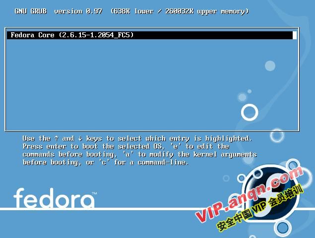

  1.启动linux,大概在2秒中吧!就这样的界面!按三下键盘E
  (按第一次E键进入如图1.)
  图1

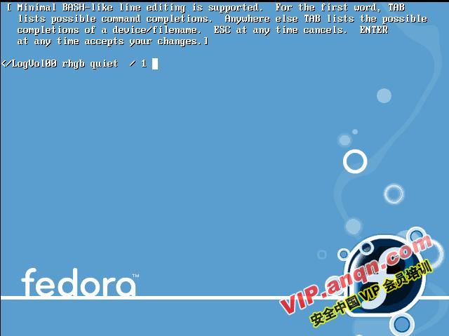

  按第二下E键进入如图2
  图2

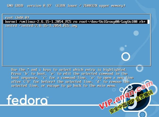

  按第三下E键进入如图3
  看到图3的界面应该有些陌生吧!现在我们输入一句命令 / 1
  (记得:输入“斜杠”后按一下“空格”在输入1,接下去就按“回车键”)
  输入命令回车之后,它还会返回如 “图2”的界面!

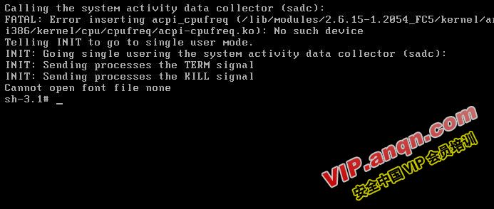

  此时按下键盘“B”进入“图4”界面
  图3
  图4
  大家应该很熟悉“图4”的界面吧!!这就是所谓的linux终端(相当windows里面的DOS窗口)

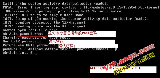

  已经进入这个窗口了!熟悉linux命令的网管,肯定知道该怎么敲命令!这里我说下修改用户root密码的命令!
  1.输入命令 passwd root (回车)
  2.输入密码 (回车)
  3.再次输入密码确认 (回车)
  4.输入init6(重启linux操作系统)(回车)
  图5
  好了!重新启动下!登陆Linux在窗口用户名root,输入密码student。成功登陆了!至此成功修改密码!
