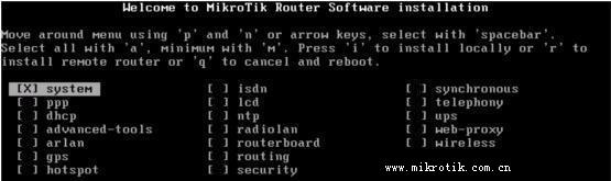

三、当光驱引导完成后,在屏幕上会出现如下显示
MikroTik RouterOS安装配置菜单,用方向键控制光标,选择一个功能选项用“空格”键,选择所有功能则按“a”键,最小安装按“m”,按“i”键则是本地安装,“r”是安装远程的路由器,“q”是取消安装并重起,移去所有功能选项按“p”或“n”键。
25个常见组件选项:
system 主要是包的基本服务和驱动程序
ppp 提供PPP,PPTP,L2TP,PPPoE和ISDN PPP
dhcp DHCP 客户端和服务器
advanced-tools 邮件客户端,pingers,netwatch和其他的工具
arlan 支持直接序列扩频2.4 2Mbps的Aironet ISA卡
gps 支持GPS装置
hotspot 允许给无线客户或非安全客户提供公共网络访问
hotspot-fix 修复hotspot在2.9.27版本中出现的问题
isdn 提供isdn的支持
lcd 支持液晶显示器
ntp 支持网络时间协议
radiolan 提供支持5.8GHz RadioLan卡
routerboard 支持路由主板的一些函数和工具
routing 支持RIP,OSPF和BGP4协议
routing-test 路由的测试包
rstp-bridge-test 快速生成树协议桥的测试包
security 支持IPSEC,SSH和安全的WinBox连接
synchronous 支持Framerelay和Moxa C101,Moxa C502,Farsync,Cyclades PC300,LMC SBE和XPeed同步卡
telephony IP电话的支持
ups 智能模式下的APC UPS支持
user-manager 用户管理服务
web-proxy HTTP web代理支持
webproxy-test HTTP web代理支持测试包
wireless 提供支持Cisco的Aironet卡, prismii和Atheros的无线站和接入点
wireless-legacy 提供支持Cisco的Aironet卡, prismii和Atheros的无线站和接入点
个人建议安装system、advanced-tools、dhcp、ppp、hostpot、routing、security、user-manager,你可以考虑备选其他的组件,具体看实际需要吧。

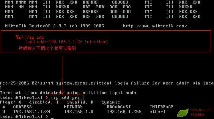

附:设置相关命令
/interface print     能显示出你现在可用的网卡
/ip address
add address=192.168.1.1/24 interface=ether1
设置ether1为内网IP,其中192.168.1.1/24为添自己的内网IP
/ip address print  显示已配置的ip地址
