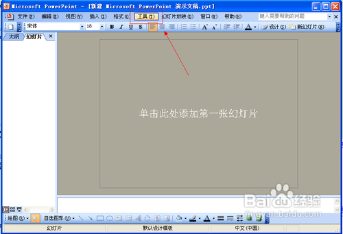

首先打开我们的PPT文档,然后选择PPT文档菜单栏上的工具选项,如图所示:

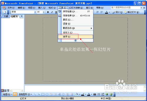

接着选择工具栏下拉列表中的选项,打开选项窗口,如图所示:

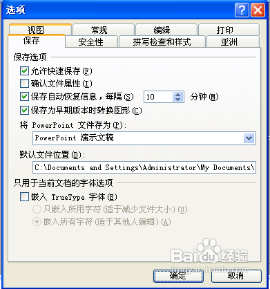

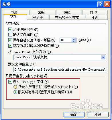

嵌入TrueType字体这个选项勾选之后,下面会多出两个选项出来,选择你需要的选项进行勾选即可,然后单击确定按钮关闭窗口,最后就是需要保存才会生效。
设置好之后并且保存了,你再把PPT文档拉到单位的电脑上去,这时候字体就不会再丢失了,也就是说跟家里编辑的一模一样了。
