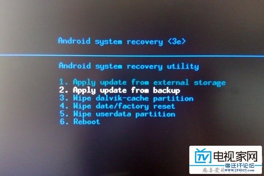

2. 让盒子进入Recovery模式
1) 先按盒子背后的电源键关机,然后重新按下电源键开机;
2) 按下电源键开机的同时,迅速使用遥控器对准盒子,连续按下遥控器右上角的“待机键”(注意:不是一直按住不放),直到盒子进入黑色背景的Recovery模式。
3. 刷入ROOT工具包
1) 用遥控器选择菜单中的第一项“Apply update from external storage”,按确认键;

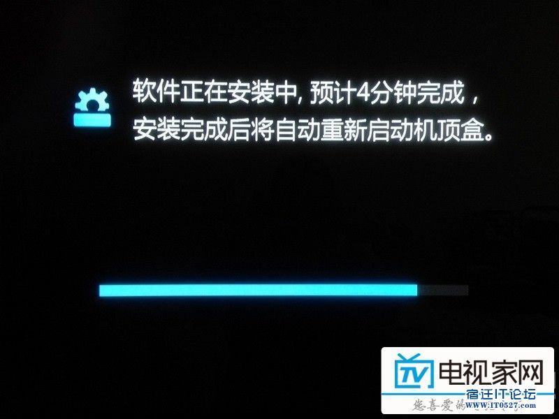

2) 等待进度条走完,盒子将自动重启。

方法很简单,按如下步骤操作:
1)        用盒子背后的电源开关关掉盒子,然后重新开机;
2)        开机时连续按动遥控器上的“待机”按钮,直到盒子进入 Recovery 模式;
3)        在Recovery菜单中选择第二项“Appy update from backup”。

3)        开机时连续按动遥控器上的“待机”按钮,直到盒子进入 Recovery 模式;
4)        在Recovery菜单中选择第一项“Appy update from external storage”。
