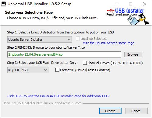

上述条件具备后在windows下运行Universal_USB_Installer_1.9.5.2.exe,会出现下图所示提示:
只需简单的三步就可以开始Ubuntu 的安装。
1. step 1,选择Linux安装版本的名称,此处选择:Ubuntu Server installer
2.step2,点击那个红字右边的Browse,选择你需要安装的光盘镜像,需要注意的是如果你 Step 1里选择的系统和你需要安装的镜像不符合,里面是不会显示镜像文件滴。
3.step 3,选择你插入U盘的驱动器号,比如 H:
这样Ubuntu U盘安装器就做好了。接下来你只需重启机器,在BIOS设置通过USB启动计算机,以后的步骤同利用光盘安装步骤相同。

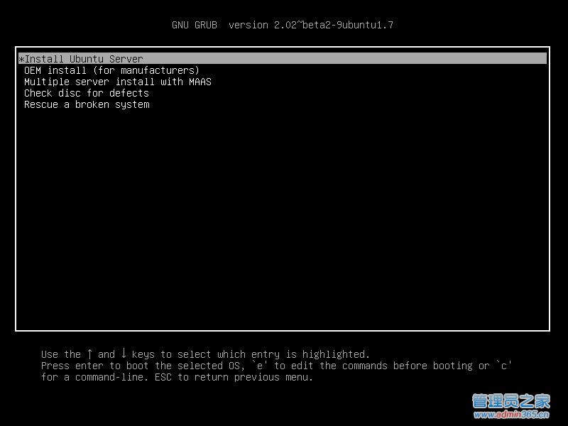

二、启动后,首先出现ubuntu server 14.04 启动菜单,如图:
install ubuntu server  //安装ubuntu服务器版
oem install for manufacturers  //OEM安装(供厂商使用)
Multiple Server install with MAAS  //多服务器的安装与MAAS
check disc for defects  //检查盘片是否有缺损
rescue a broken system  //救援已损坏的系统

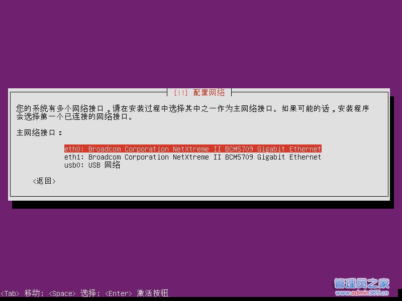

选择第一项,install ubuntu server 然后出现语言选择界面,选择语言:中文(简体),然后出现自动配置网络界面,如图:

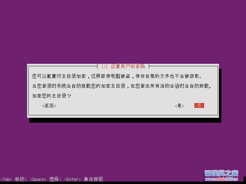

接下来配置服务器名称,与登录账号、密码之类的,接再来询问您是否加密主目录,如图:

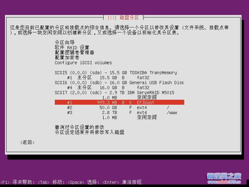

加密主目录,选择“否”继续,然后是自动校对时钟,将下出现磁盘分区界面,如下图:

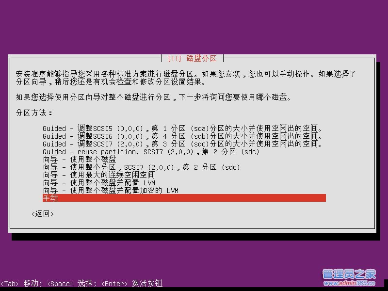

选择“手动”,继续,出现分区向导,如图:
选择需要安装的磁盘,本例选择的是M5015磁盘阵列,使用GPT格式分区,必须分一个100-500MB左右大小的 efi 启动分区,然后是根分区,再加一个数据分区。

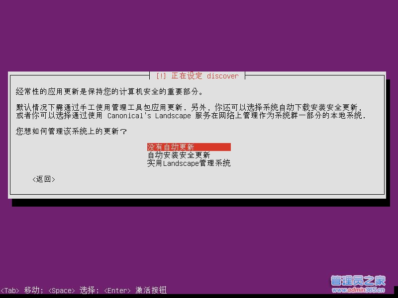

接下来开始安装基本系统,大概需要几分钟左右,然后显示下图:

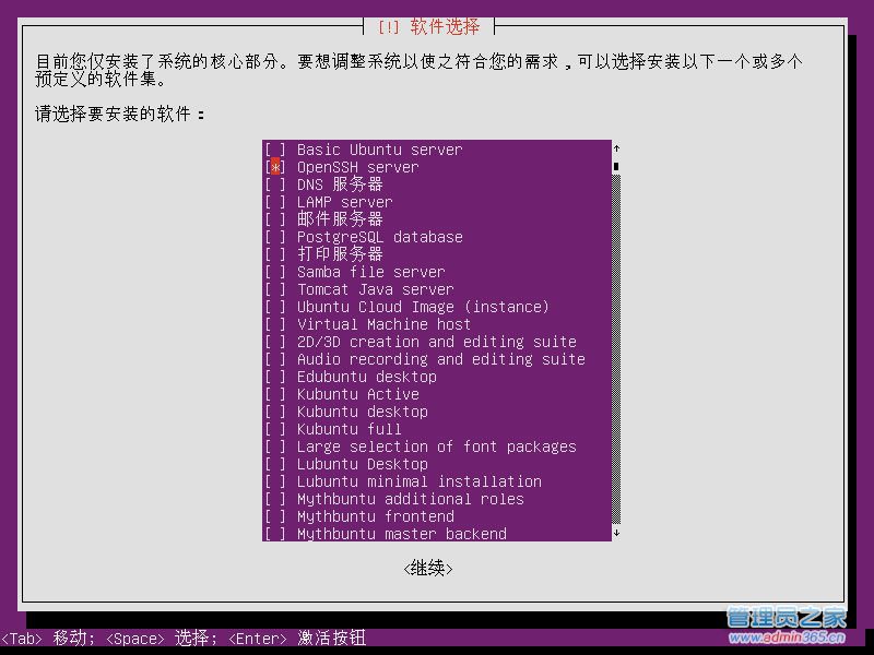

选择“没有自动更新”继续,不一会儿出现下图:
通过空格键选择“OpenSSH server”这项,继续,安装完成。
