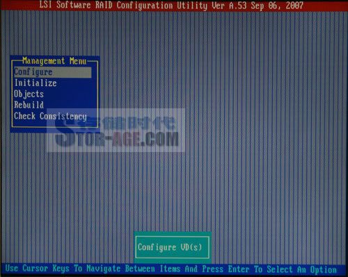

以下为 板载sata RAID(集成LSI MEGA RAID )阵列卡图解组建过程:
1、开机,根据提示按 Crtl+M 进入raid的BIOS的设置(根据卡的不同的,进入方式不能,如Crtl+M、Crtl+S等)
2、可以以下图为依据,模仿去做!
LSI磁盘阵列卡进入配置界面的快捷键是Ctrl+M,按住Ctrl+M后等待3秒便进入界面。在管理菜单中可以看到几个选项,分别是:

我们使用了2块146GB的SAS硬盘开始组建RAID。选择Configure可以看到:
Easy Configuration     //简单的配置
New Configuration    //新的配置
View/Add Configuration    //查看/添加配置
Clear Configuration    //清除配置
Select Boot Drive    //选择启动驱动器
中英对照翻译:
组建RAID可以选择Easy Configuration、New Configuration这两个选项,步骤基本上是一致的。

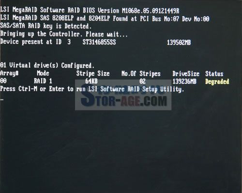

重启机器后可以看到RAID 0已经开始工作,如下图:
当硬盘丢失或损坏的时候,阵列卡会自动检测出错误,并发出黄色的提示信息,如下图:
当组建RAID 1时,其中某块硬盘出现故障,需要替换时应该如何操作呢?这时可按住快捷键 ctrl+m 组合后,阵列卡会自动将镜像进行重建工作,但时间会很长。对于初次使用的用户来说不是那么容易上手,当熟悉一段时间之后你会发现LSI的镜像恢复功能是很方便的。
