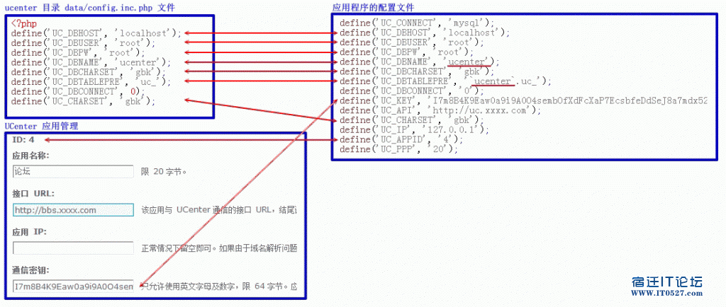

一般正常安装、升级的 Discuz! 6.1.0 论坛,您论坛根目录的 config.inc.php 中的最下面都会有类似以下内容,相关设置和解释如下:

细节说明
UC_CONNECT
如果您的 UCenter 和论坛、UCHome 等应用在一个服务器中,建议使用 MySQL方式,这样速度快。
UC_DB*
这些参数为 UCenter 的数据库连接参数,如果您不清楚,可以到 UCenter 安装目录下的 data/config.inc.php 中寻找。
注意:UC_DBTABLEPRE 前面要加入 UC_DBNAME 的值并用“.”连接。
UC_KEY
如果您的应用已加入到 UCenter ,进入 UCenter 的应用管理,进入您当前的应用,填写里面“通信密钥”的值。
UC_API
如果您的应用已加入到 UCenter ,进入 UCenter 的应用管理。填写里面当前应用的 ID。
