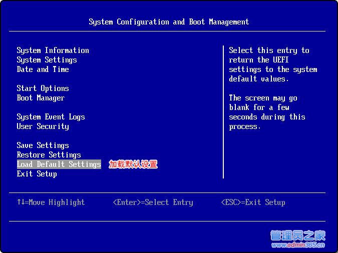

由于进入UEFI设置界面选择了 load default settings(加载默认设置),如图:
造成重启时,提示“无可引导设备”,装在服务器磁盘阵列上的 Ubuntu server 系统无法启动。

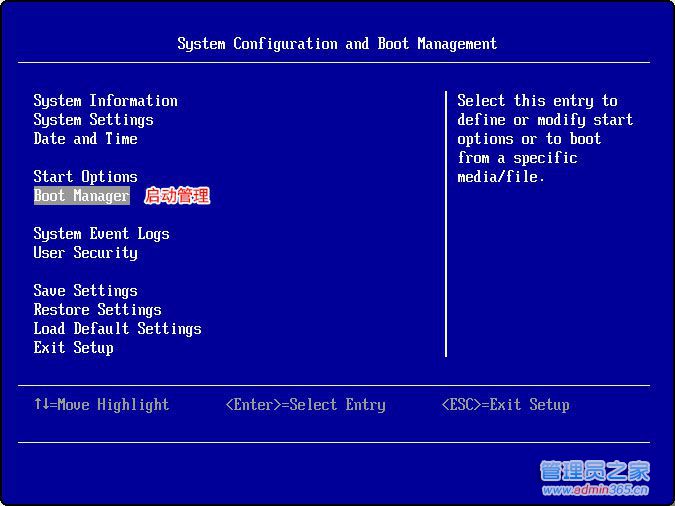

开机按 F1 进入UEFI设置界面,

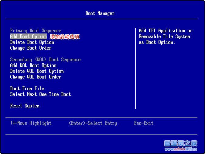

选择“boot manager(启动管理)。

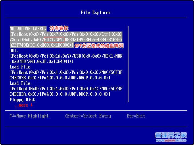

选择”add boot option(添加启动选项)”;
仔细看设备描述,发现第一项应该就是磁盘阵列,选择,第一项;

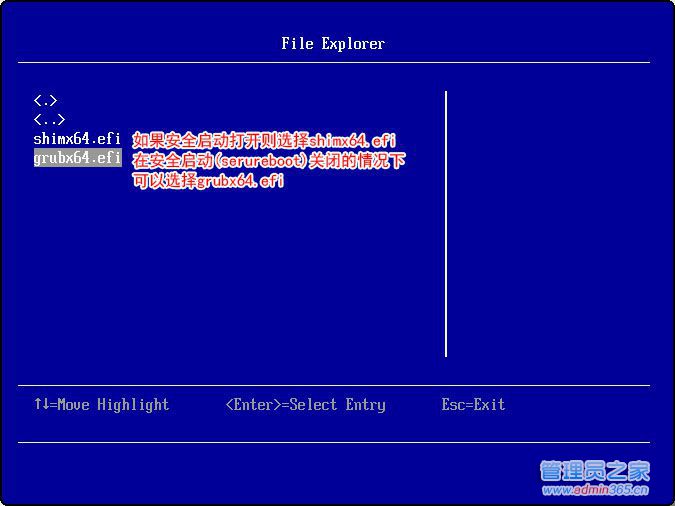

这里选择grubx64.efi或者shimx64.efi作为引导程序。
那么grubx64.efi和shimx64.efi有什么区别呢?在安全启动(serureboot)关闭的情况下,你可以使用grubx64.efi。如果安全启动打开则需要选择shimx64.efi。
在我上面的步骤里面,我建议先试一个,然后再试试另外一个。另外一种方法是选择一个,然后根据你选择的引导程序在BIOS中启用或者禁用安全启动。

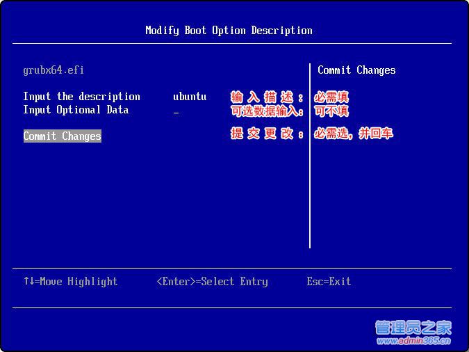

input the description    输入描述
input optional data   可选的数据输入
commit changes    提交更改
这里先输入描述“ubuntu”,然后选择“commit changes”并回车;

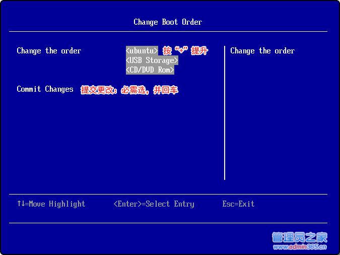

再进入“change boot order(更改启动顺序)”菜单,通过小键盘上的“+”号键,调整启动顺序。最后保存,退出,OK!
