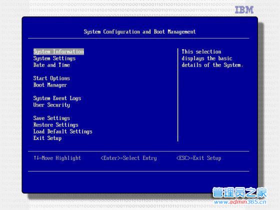

x3650M3的uEFI菜单介绍

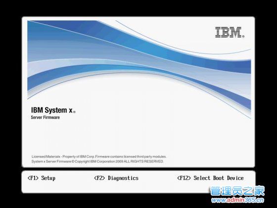

IBM的x服务器从2010开始,BIOS改为uEFI,本文介绍一下有菜单选项功能
当出现上面这个画面时,下面显示F1(进入uEFI菜单),F2(进入硬件诊断程序),F12(选择启动方式:光驱、软驱、硬盘、网络)
进入uEFI

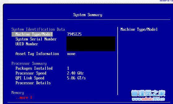

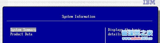

选择System Information,选择System Summary查看机器硬件信息。
上图可以看到机器型号和序列号

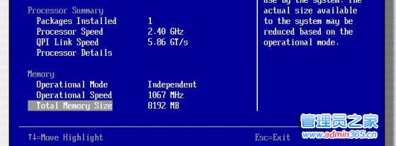

上图可以看到机器只装了一个CPU、CPU的频率、QPI、内存大少和频率

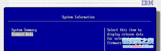

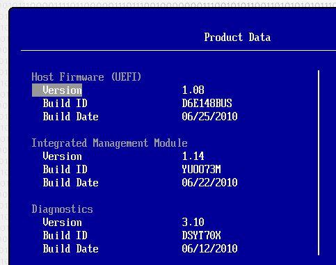

选择System Information,选择Product Data查看机器的uEFI、IMM、诊断程序的版本
上面为uEFI、IMM、诊断程序的版本

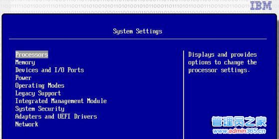

选择System Setting

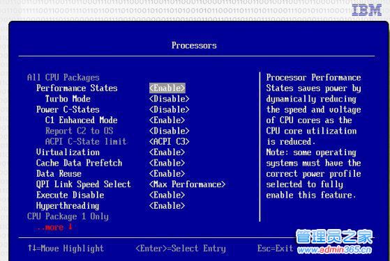

选择System Setting,,然后选Processors,这里是设置CPU的一些参数

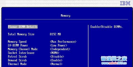

选择System Setting,,然后选Memory,这里是设置内存的一些参数

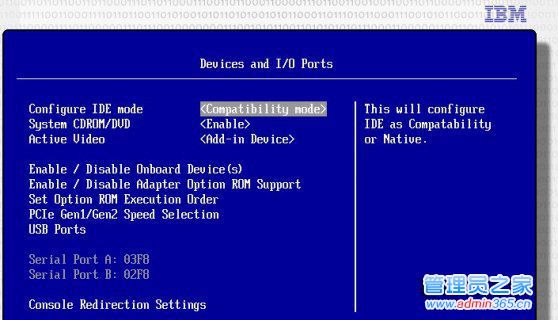

选择System Setting,,然后选Devices and I/OPorts,这里是设置设备I/O口的一些参数

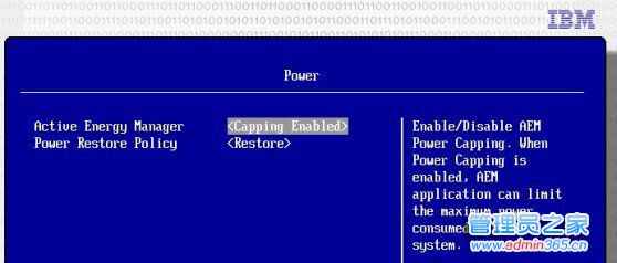

选择System Setting,,然后选Power,这里是设置电源的一些参数

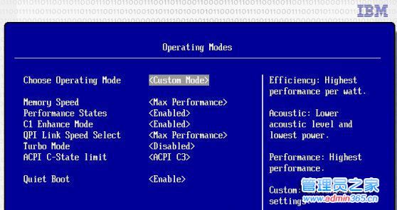

选择System Setting,,然后选Operating Modes,这里是设置一些操作参数

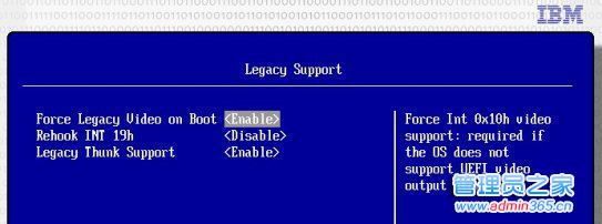

选择System Setting,,然后选Legacy Support,这里是设置一些显示输出参数,应为有一些操作系统不支持uEFI视频输出

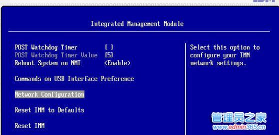

选择System Setting,,然后选Integrated Management Module,这里设置管理模块IMM的一些参数(IMM用于远程管理)

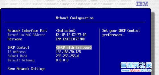

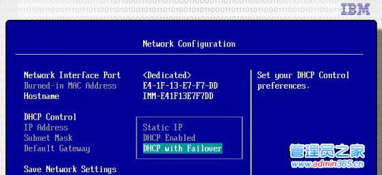

选择System Setting,,然后选Integrated Management Module ,再选Network Configuration,这里设置管理模块IMM的IP地址,默认192.168.70.125

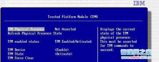

选择System Setting,,选Trusted Platform Module(TPM) ,这里设置TPM的一些参数

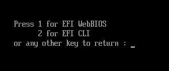

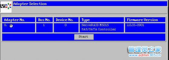

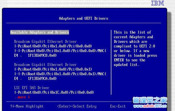

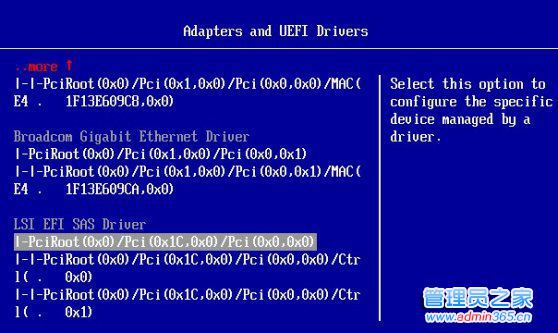

选择System Setting,,然后选Adapters and UEFI Drivers ,这里借用UEFI的强大功能可以设置一些卡的配置(网卡、阵列卡),上图可以看到两个Broadcom网卡和LSI阵列卡控制器。如上图选择,再按一下回车进入阵列卡配置界面,如下图:
选1进入图形界面配置,选2进入命令模式配置, 选1进入图形界面如下图:

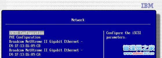

选择System Setting,,然后选Network,这里设置网卡的一些参数。
选择Date and Time,这里设置硬件时间,最好设置一下,对记录硬件错误日志有用

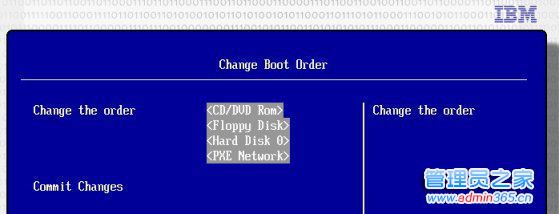

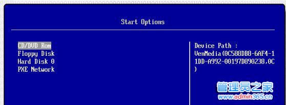

选择Start Options,这里查看机器启动顺序

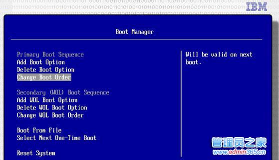

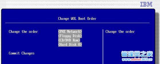

选择Boot Manager,这里添加、删除、更改启动参数

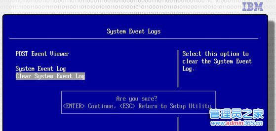

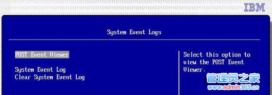

选择System Event Logs,这里可以查看系统日志

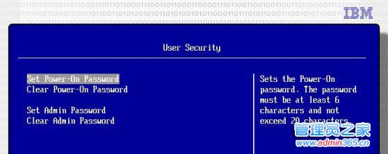

选择User Security,这里设置进入UEFI的admin用户密码和电源开关密码

  Product Data
  选择该选项可查看固件的修订级别或发布日期、集成管理模块和诊断代码以及版 本和日期。
选择该选项可查看与刀片服务器中所安装的适配器和 UEFI 驱动程序相关的信息。 要配置 UEFI 兼容扩展适配器,请完成以下步骤:
  1. 选择 Please refresh this page first,然后按 Enter 键。
  2. 选择想要配置的设备驱动程序,然后按 Enter 键。
  3. 完成更改设置后,请按 Esc 键退出程序;选择 Save 保存更改的设置。

Memory
  选择该选项可查看或更改内存设置。要配置内存镜像,请选择 System Settings → Memory,然后选择 Memory Mode → Mirroring

  Power
  选择此选项可查看或更改 Active Energy Manager (AEM) 功率封顶设置,以便控 制电源消耗和处理器性能状态。

Legacy Support
  选择该选项可查看或设置遗留支持。
灰儿 发表于 2016-7-25 19:17:01 | 显示全部楼层
Force Legacy Video on Boot  选择该选项可启用或禁用当操作系统不支持 UEFI 视频输出标准时强制实施 INT 视频支持。缺省值为 Enable。
  Rehook INT 19h
  选择该选项可启用或禁用设备控制引导过程的功能。缺省值为 Disable。
Legacy Thunk Support
选择该选项可启用或禁用 UEFI 与不兼容 UEFI 的 PCI 大容量存储设备之间的 交互。缺省值为 Enable。
Infinite Boot Retry
选择该选项可启用或禁用 UEFI 无限重试原有引导顺序。
  Non-planar PXE
  选择该选项可启用或禁用原有方式的非平板 PXE。
  选择该选项可查看系统管理网络接口端口、IMM2 MAC 地址、当前 IMM2 IP 地址和主机名;定义静态 IMM2 IP 地址、子网掩码和网关地址;指定是使用静 态 IP 地址还是由 DHCP 分配 IMM2 IP 地址;保存网络更改。

Network
  选择该选项可查看或更改网络设备选项,例如 iSCSI。 Driver Health  选择该选项可查看刀片服务器中安装的控制器的状态。

Start Options
  选择该选项可查看或更改启动选项,包含启动顺序、键盘 NumLock 状态、PXE 引导 选项以及 PCI 设备引导优先级。启动选项中的更改会在启动服务器时生效。
  启动顺序指定服务器为了查找引导记录检查设备的顺序。服务器会从找到的第一个 引导记录开始启动。如果服务器具有 Wake on LAN 硬件和软件,且操作系统支持 Wake on LAN 功能,那么可以为 Wake on LAN 功能指定启动顺序。例如,可以定 义如下启动顺序:先检查 CD-RW/DVD 驱动器中的光盘,其次检查硬盘驱动器,最 后检查网络适配器。
该选项仅位于完整的 UEFI Setup Utility 菜单中。
System Event Logs
  选择该选项可访问 System Event Manager,您可在其中查看 POST 事件日志和系统 事件日志。
POST 事件日志包含 POST 过程中生成的三个最新的错误代码和消息。  系统事件日志包含 POST 和系统管理中断 (SMI) 事件以及由嵌入在集成管理模块中 的 BMC 控制器生成的所有事件。
要点:如果刀片服务器前部的系统错误指示灯点亮,但是没有其他错误指示,请清 除系统事件日志。此外,在完成修复或纠正错误后,也请清除系统事件日志以关闭 刀片服务器前部的系统错误指示灯。
POST Event Viewer
  选择该选项可进入 POST 事件查看器以查看 UEFI 诊断代码。
System Event Log
选择该选项以查看系统事件日志。
  Clear System Event Log
  选择该选项以清除系统事件日志。
  User Security
  选择该选项可设置、更改或清除密码
