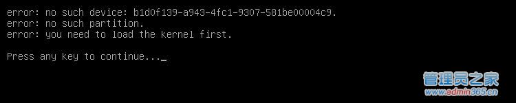

由于硬盘重新分区,引起各分区的UUID变更,再通过tar命令恢复之前备份的ubuntu server 12.04 系统时,启动时报错,提示如下:error: no such device: xxxx

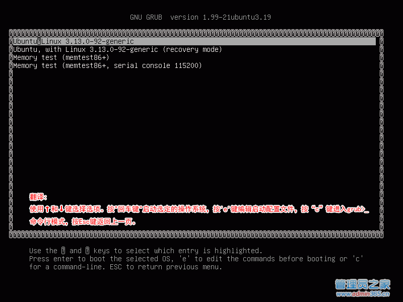

按回车键,显示grub启动菜单,如图:
use the  ↑ and ↓ keys to select which entry is highlighted. press enter to boot the selected OS,'e' to edit the commands before booting or 'c' for a command-line ,ESC to return previous minu.
翻译:
使用↑和↓键选择进入了。按"回车键"启动选定的操作系统,按'e'键编辑命令启动配置文件,按“c”键进入grub>_命令行模式,按Esc键返回前页。

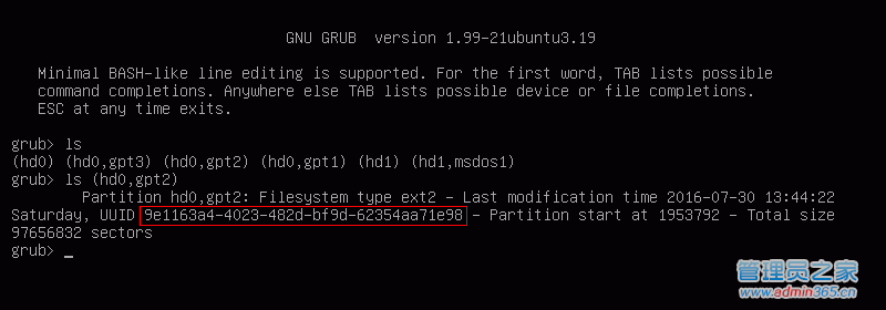

按上下键选择选择菜单的第一项,然后再按“c”键进入grub>_命令行模式,使用 ls 命令查看系统根分区UUID值,如图:

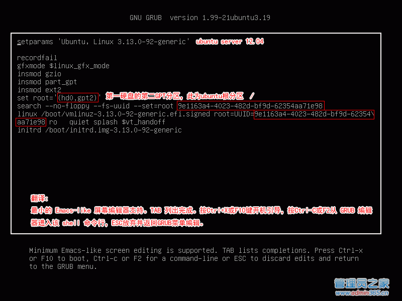

记下UUID值,然后再按“ESC”键返回grub菜单,按“e”键进入编辑模式,如图:
minimum emacs-like screen editing is supported. TAB lists completions. press CTRL-X or F10 to boot, CTRL-C or F2 for a command-line or ESC to discard edits and return to the GRUB menu.
翻译:
最小的 Emacs-like 屏幕编辑器支持。TAB 列出完成。按Ctrl+X或F10键开机引导,按Ctrl-C或F2从 GRUB 编辑器进入该 shell 命令行,ESC放弃并返回GRUB菜单编辑。
配置文件详解:
insmod ext2
set root='(hd0,gpt2)'
#第一硬盘的第二GPT分区,此为ubuntu 根分区
search --no-floppy --fs-uuid --set 9e1163a4-4023-482d-bf9d-62354aa71e98
#这句与set root=(hd0,gpt2) 重复,可删除
linux /boot/vmlinuz-2.6.31-9-386 root=UUID=
9e1163a4-4023-482d-bf9d-62354aa71e98 ro quite splash
#不喜欢看到一长串的, roo=UUID=***   可用root=/dev/sda2代替
initrd /boot/initrd.img-3.13.0-92-generic

开机出现 grub>_指令模式,修复grub启动菜单办法
grub>ls
(hd0), (hd0,gpt3), (hd0,gpt2), (hd0,gpt1) (hd1)  (hd1,msdos1)
grub> ls (hd0,gpt2)/
确定各个分区那个是 / ,哪个是/boot,哪个是swap后,就可以开始继续处理。现在假设 / 是(hd0,gpt2),/boot 是(hd0,gpt2)。
额外说明一下,(hd0,gpt2)/boot/grub下的x86_64-efi目录,是放置grub模组所在。你可以尝试 ls 看看,会发现列出一堆.mod档,这是开机所需要的文件,稍候我们也会需要其中一个模组。
接下来是正式设置,其实只有四行指令:
grub> set root=(hd0,gpt2)
grub> set prefix=(hd0,gpt2)/boot/grub
grub> insmod normal
grub> normal
