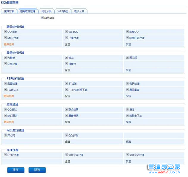

应用软件过滤:应用软件过滤采用深度协议分析技术,可以有效限制内网用户使用聊天软件、股票软件、P2P软件、网络游戏(开心网、QQ农场)等。对于最热门的聊天软件QQ的封锁,除了可以封锁通过代理登陆QQ外,还可以针对QQ号码实行封锁,允许例外的QQ号码登陆,同时记录QQ的登录日志。比如:规定周一至周五上班时间禁止公司内网所有用户使用聊天软件、禁止炒股、禁止做P2P下载、禁止播放在线视频、禁止玩网络游戏,可做如下的配置。
注意:由于应用软件的版本随时会升级,过滤功能可能会对新版本的软件失效,飞鱼星科技会不定期更新软件特征库,确保过滤功能对绝大多数的软件版本有效。

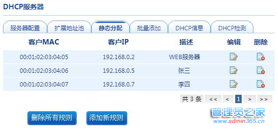

    静态地址分配:如果希望内网某台主机每次启动以后都会获取DHCP服务器分配的同一IP地址,可以使用此功能。
    比如:内网有台计算机的MAC地址是00:01:02:03:04:05,希望它每次启动以后都会获取IP地址 192.168.0.2。首先,点击“添加新规则”添加一条规则;然后填写相应的IP地址与MAC地址,并保存。配置的结果如下图所示:

    添加好保存以后如下图显示:
