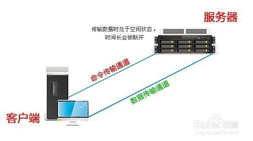

FTP是应用层的协议,它基于传输层,为用户服务,它们负责进行文件的传输。FTP是一个8位的客户端-服务器协议,能操作任何类型的文件而不需要进一步处理,就像MIME或Unicode一样。但是,FTP有着极高的延时,这意味着,从开始请求到第一次接收需求数据之间的时间会非常长,并且不时的必需执行一些冗长的登录进程。
FTP服务一般运行在20和21两个端口。端口20用于在客户端和服务器之间传输数据流,而端口21用于传输控制流,并且是命令通向ftp服务器的进口。当数据通过数据流传输时,控制流处于空闲状态。而当控制流空闲很长时间后,客户端的防火墙会将其会话置为超时,这样当大量数据通过防火墙时,会产生一些问题。此时,虽然文件可以成功的传输,但因为控制会话会被防火墙断开,传输会产生一些错误。

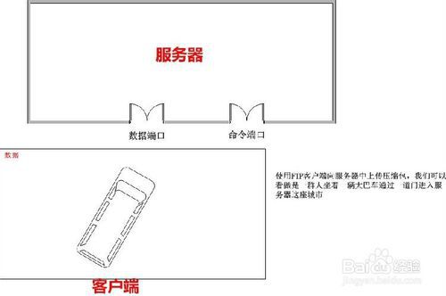

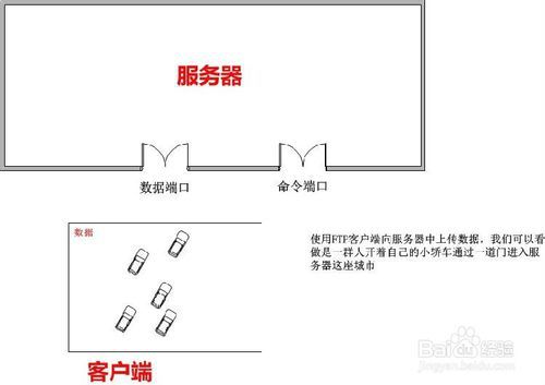

我们把服务器比作一座城市,我们上传的文件就是想要去到城市里的人,FTP协议是想要进城必须遵守的规矩,而传输数据的端口就是城门,每一个文件看做一个人。
当我们使用FTP客户端向服务器上传文件数表较多的数据的时候,可以看做是一群人分别驾驶着自己的小轿车通过端口这座门户进入服务器这座城市。
但是,因为进城就必须遵守一定的规则(FTP协议),也就是必须先去命令端口这道门申报一下我要进城然后从数据端口这道门进去,且每次开门只能进一辆车,例如上图的5辆车进城就必须排队等着城门(数据端口)开启关闭5次,而每一次开启关闭城门用时特别久,最重要的是在命令端口这道门申报了之后并不是一直有效,而是在一定时间之后就会关闭,数据端口一看命令端口关闭了,就会跟着关闭,而这时候因为开门关门占用了大量的时间,等待进城的这些车并没有全部进去,这时候就需要重新去命令端口申报,这就是为什么上传着数据中突然中断了,因为命令端口的开放时间到了,必须重新申报了。
那么将大量数据压缩成一个压缩包上传呢,这时候就可以看做是一群人坐着一辆大巴车进城。
这时候,因为只有一辆车进城,所以在命令端口开放的时间内,这辆大巴车就已经进去城市了,也就不会出现中断了。

如果是长时间下载或操作多个文件,导致超时断开连接。可以在下载操作完成之后,给服务器返回一个命令,激活21端口,重置超时时间。
