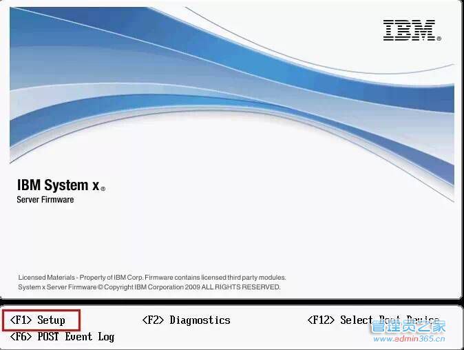

在系统启动时出现IBM System X标志时(见图1),按【F1】键进入BIOS设置(见图1)。

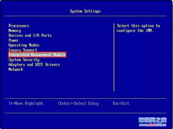

在System Settings里面,选择Integrated Management Module(即IMM),如图3。
图3

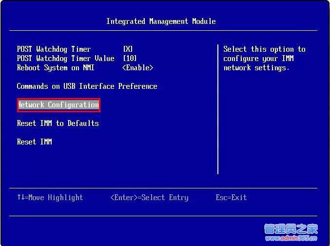

在IMM中,选择Network Configuration,给IMM配置网络,如下图4。
图4

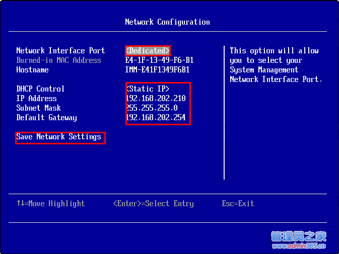

设置Network Interface Port为Dedicated模式。设置DHCP Control的模式为Static IP。接下来,依次配置IP Address、Subnet Mask和Default Gateway。最后配置完成后,选择Save Network Settings,保存配置。如图5。
图5

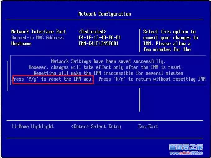

点击Save Network Settings后,会出现提示,输入Y,重启IMM,如图6.
