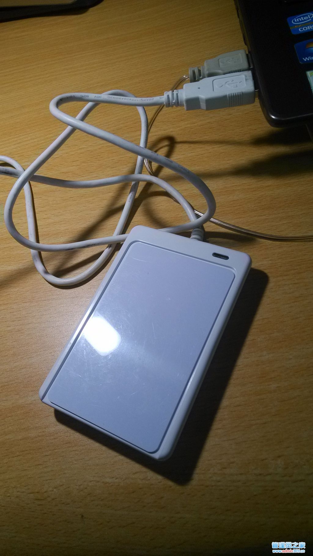

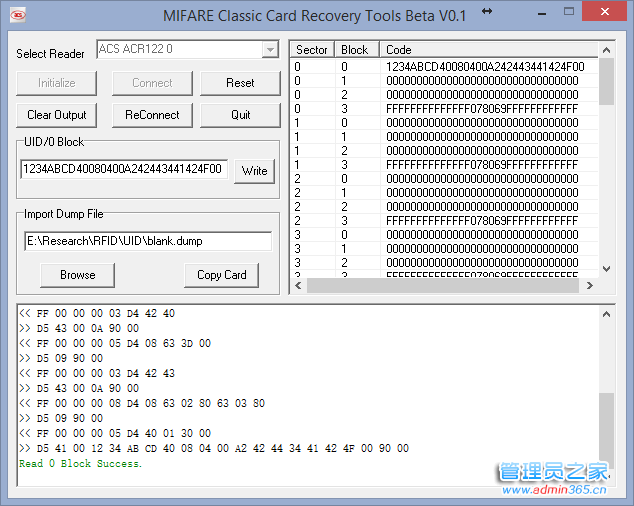

首先是UID修改的问题,只要卡是UID卡,就都可以修改UID,首先读卡器连接电脑,卡片放到读卡器上。

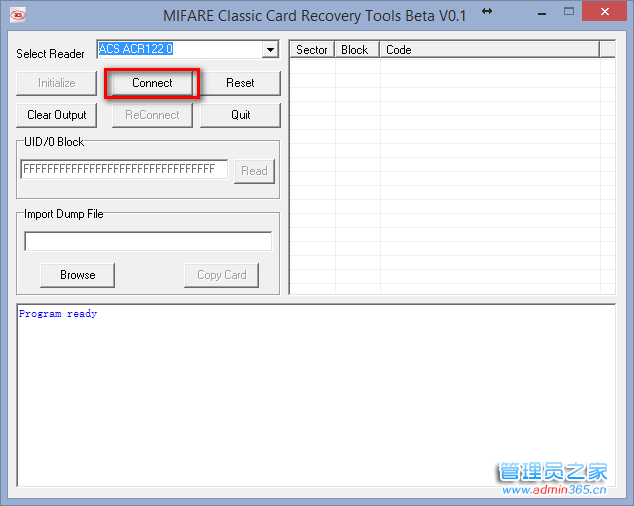

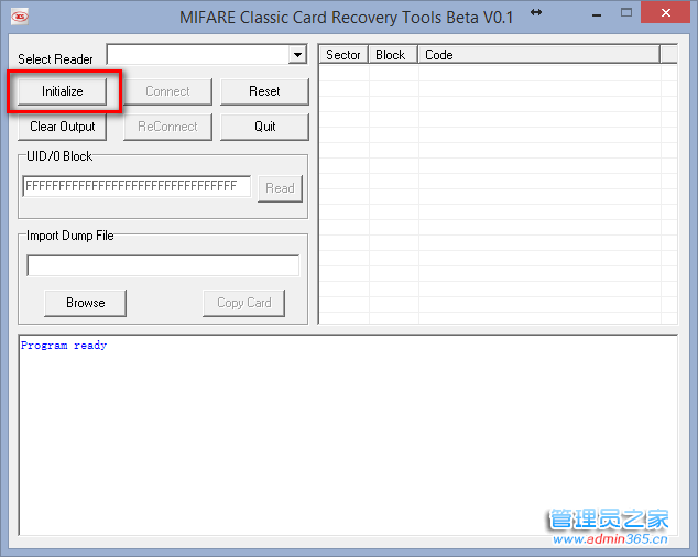

然后我们要用一个工具,UID207。打开UID207.exe,点Initialize,初始化。
然后点Connect连接。

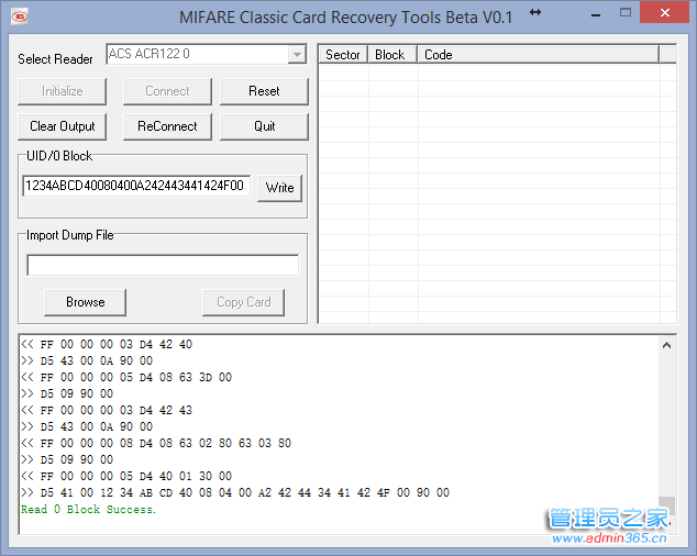

然后可以看到连接成功ACR122U了,点Read就可以读取卡片的0扇区0段了。

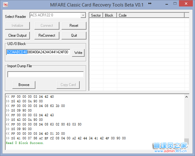

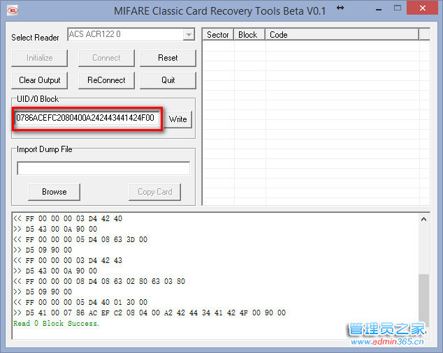

Mifare卡的结构是0扇区0段前4字节就是UID,第5字节是UID的效验位,所以,0786ACEF就是这张卡的UID,C2就是效验位。

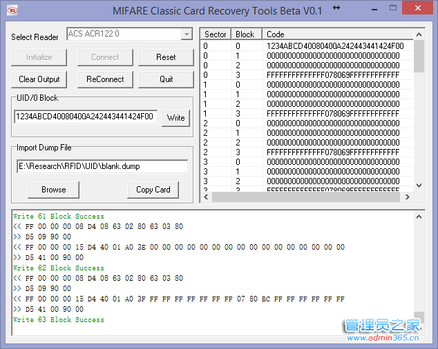

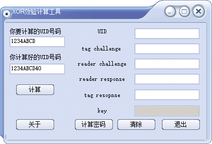

下面我们要用XOR效验与算KEY程序来计算UID,我们算算1234ABCD这个UID吧。
然后把计算好的UID替换掉UID207中前10位,点Write就可以写入。

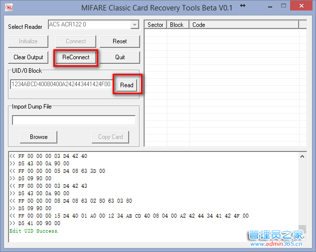

写入成功, ReConnect然后再Read就可以看到新的UID了。
修改成功。

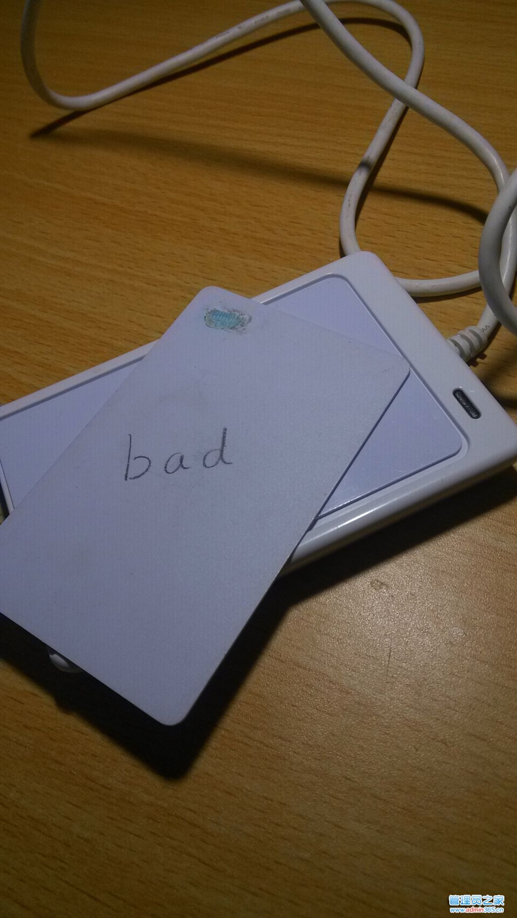

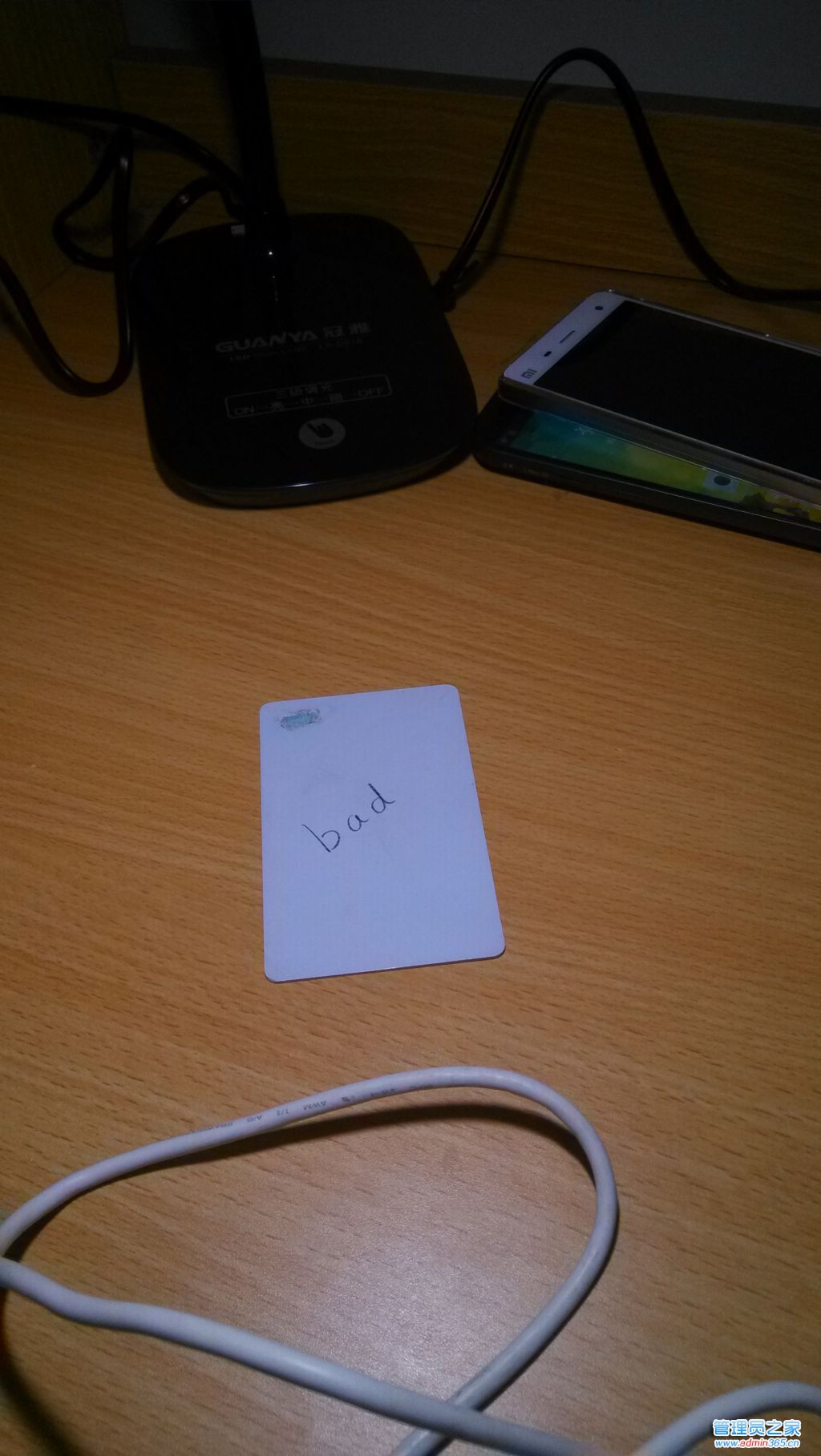

接下来看看如何修复被锁死的UID卡。我先拿一张UID卡然后锁死它,并且在卡片上做好标记。
接下来我们先放一张好的UID卡在读卡器上!
用UID207先Read一次,然后选择一个空白的dump文件。

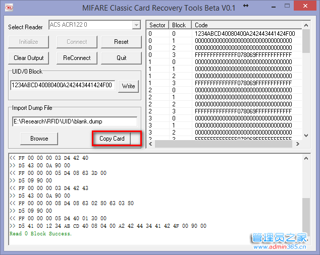

接下来这步很重要!不要拿走你的正常UID卡,然后把锁死的UID卡放在正常UID卡上面。然后点Copy Card开始写入。
然后坏卡就被修复了。两张卡的内容完全一样,UID卡可以多张这样复制。
