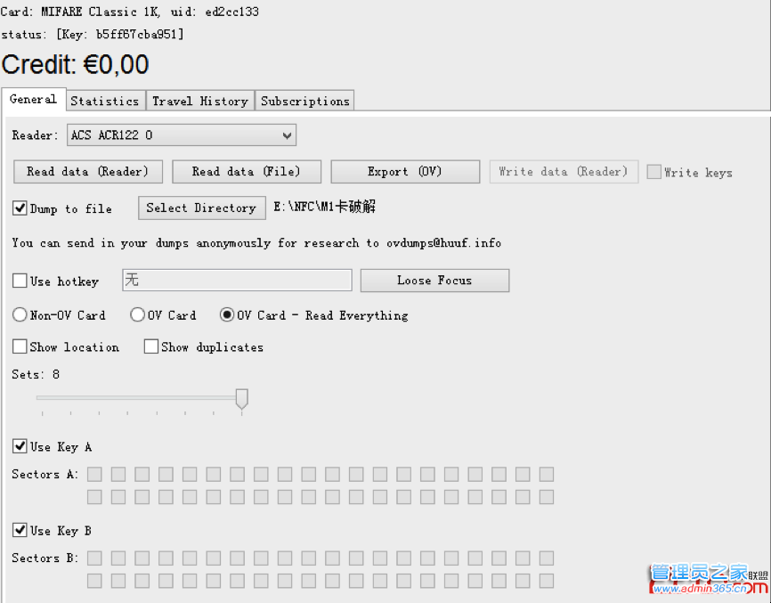

关于暴力破解,我们此处用到这么几个东西,ACR122u,mfoc,libnfc。
其中ACR122u作为硬件供能,读写的作用,mfoc用来爆破,libnfc用来写入数据。

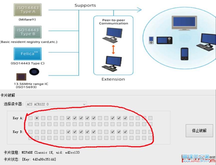

可以看到读出了我们的卡类型,下方的keyA keyB就是要我们破解的地方,当然,也可以使用另外一个简化版本,更粗暴简单一些,百度M1卡服务程序即可。
稍等片刻后就发现上下各16个勾勾都打上了,说明成功爆破了,成功后会在当前目录下生成一个dump文件,这样,这张卡的数据就被完全dump下来了,得到dumpfile1但是只有1k的大小,在win下操作的时候需要用到一个fixdump的工具来填充剩余部分

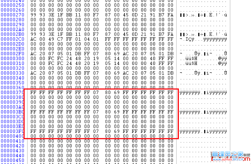

fixdump dumpfile1即可修复,大小为4k,然后我们去消费一下这张卡(让你要修改的区域的数据改变)
其中前6个字节和后6个字节的FF FF FF FF FF FF即为秘钥,中间的几位FF 07 80 69即为控制位。

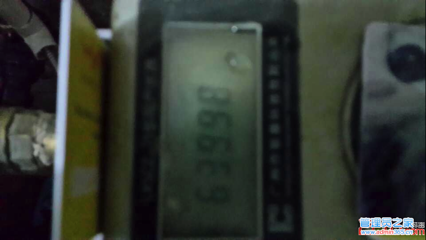

最后上一张成功改写后的测试图。
破解时长共3个小时(来回取样浪费了不少时间)。

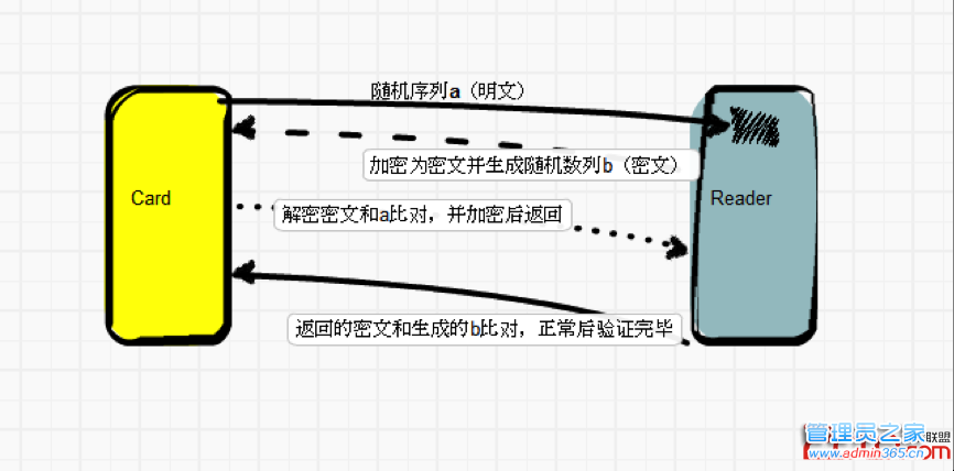

首先我们知道,M1卡的算法是个对等加密算法,读卡器中也保存着同样的密码,也是用同样的算法加密,当卡和机器交互的时候,读卡器首先验证0扇区的密码,卡给读卡器以明文方式发送一个随机序列a(明文),然后读卡器通过跟加密,同时自己产生一个加密的随机序列b(密文)返回,卡用自己的密码解密之后,解密出来的序列如果是自己之前发送的a,则认为正确,然后通过自己加密算法加密读卡器生成的随机序列发送给读卡器,读卡器解密之后,如果跟 自己之前发送的随机数b相同,则认为验证通过,之后所有的数据都通过此算法加密传输。
在整个过程中,只有a是明文,之后的都是密文,card发送一个a给读卡器之后,读卡器用错误的密码加密之后发送给card,card肯定解密错误,然后验证中断
但是,我们知道其他扇区的的密码,验证的时候,使用这个扇区验证成功之后,后面所有的数据交互都是密文,读其他扇区数据的时候,也是card首先发送随机数a,这个a是个加密的数据,之前说的每个扇区的密码是独立的,那么加密实际上就是通过card这个扇区的密码相关的算法加密的a,这个数据中就包含了这个扇区的密码信息,所以我们才能 够通过算法漏洞继续分析出扇区的密码是什么。
也就是因为这个原理,在验证漏洞的时候才必须要知道至少一个其他扇区的密码。
