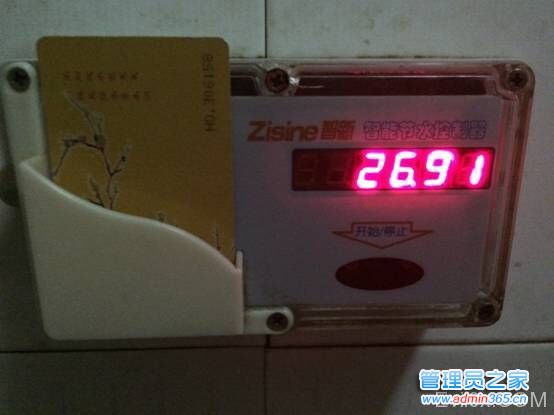

  • 先去洗澡卡终端查看卡内的余额:

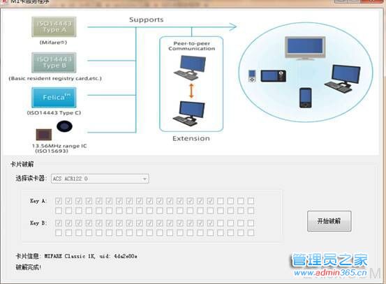

卡内余额为26.91元,然后将ACR122u插在机器上,使用M1卡服务程序破解得出卡内的DUMP文件
使用M1卡服务器程序破解:
破解成功:
由于这种M1卡秘钥对为弱密码所以大约几十秒的时间就会破解成功,dump文件会生成在文件目录下:

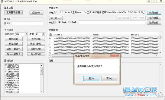

ps:这些软件本来是基友linux开发的,移植到win平台上只能生成1kb的dump文件,我们可以使用修复工具:fixdump将1KB文件修复为4KB,也可以使用NFCGUI-PRO.exe
这个软件自带的修复功能修复为4KB文件,我是使用的NFCGUI-PRO.exe
修复,如图:
打开这个软件点击选择文件-选择刚才生成的1KB文件-就会提示“是否保存为4K文件格式”—选择“是”-就是自带修复成功
然后关闭软件,刚才的1kb的DUMP文件就会自带修复为4KB文件了。

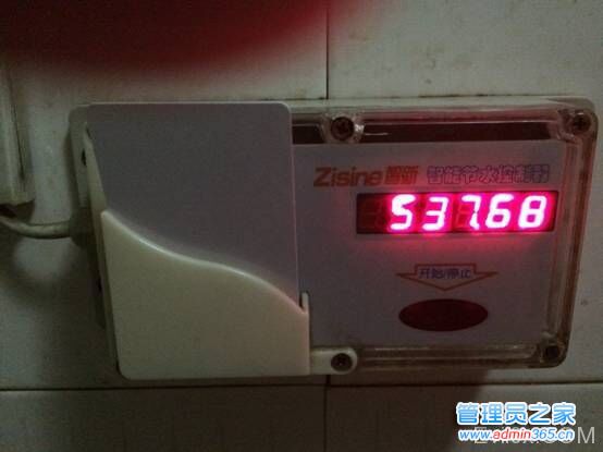

通过上面的方法得出三个不同金额的dump文件。

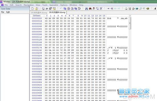

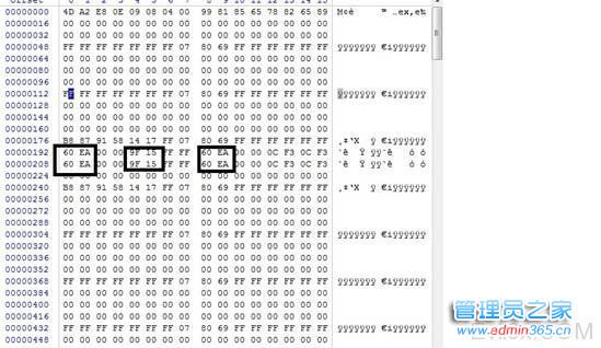

2)通过十六进制编辑器进行dump文件的对比,找出金额控制位,我使用winhex进行编辑dump文件:
因为这两个文件都是同一张卡片不同金额的dump文件,所以假定有金额的数据不同,有刷卡次数记录的数据不同,刷卡时间的记录不同,(假定会有这些不同之处,也许只有记录金额的变化),通过对比两张卡片,发现在00000176 和00000192处有不同的数据块
如图;
余额为26.91:
余额为26.88:
发现这两张卡内的不同之处在于:
通过十六进制转换测试:
Hex(80 0A)=32778
HEX(7F F5)=32757
测试发现并不是这么简单的直接转换,于是将 800A 进行翻转为 0A80
HEX(0A80)=2688    2688符合卡内余额为26.88的实际情况。
HEX(0A83)=  2691   2691符合卡内月为26.91的实际情况。
可以总结得出金额位的加密方法为 金额转换十六进制后进行翻转存储。
接下来分析 7F F5代表的含义
根据M1卡了解 金额位置后面会有校验位数据,通俗讲就是当前面金额数据变了之后,校验位会根据另外的算法去改变值。
一般最简单的算法都是二进制取余后转换为16进制再加上金额位的加密方法
计算方法如下:
校验位7F F5-翻转为F5 7F转换二进制为1111010101111111  二进制取余为0000101010000000 转换为十进制为:
Hex(0000101010000000)=2688
可以得出金额校验位的加密方式为将金额转换为二进制后取余,取余后的二进制转换为16进制,将16进制翻转后得到的结果就是金额校验位的信息
例如金额为26.88—2688–0000101010000000—1111010101111111–F5 7F–7F F5
计算出金额校验位应填7F F5
计算出金额位和金额校验位的加密方式后可以进行金额的修改

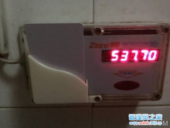

修改金额为600元则计算
金额位:600—60000—EA60—60EA
金额校验位:600—60000—1110101001100000—0001010110011111—159F—9F15
则金额位填:60EA
金额校验位填:9F15
直接在winhex内修改dump文件:
直接保存文件为600.dump,dump金额就修改成功了

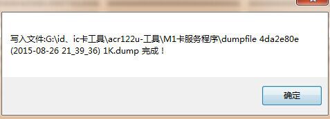

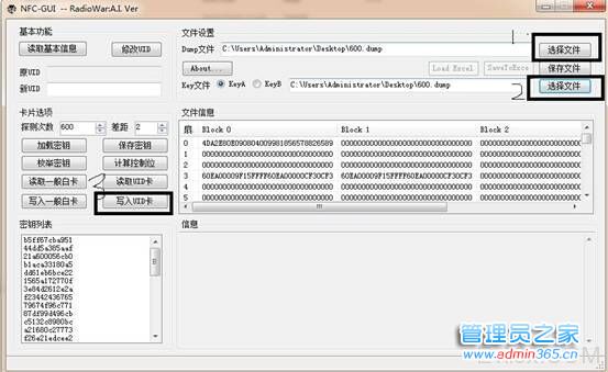

3)将文件写入到空白卡片中
通过NFCGUI-PRO.exe软件进行dump文件写入:
如图:
打开NFCGUI-PRO.exe软件后DUMP和Key文件选择加载文件600.dump
将ACR122U插入到电脑后将空白卡片放到读卡器上后选择写入文件
写入成功:

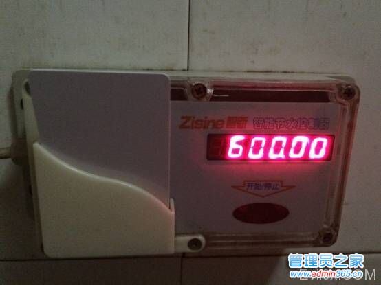

4)测试:
到这里就是M1卡破解的基本步骤,仅作科普文章,请勿做违法事件!
