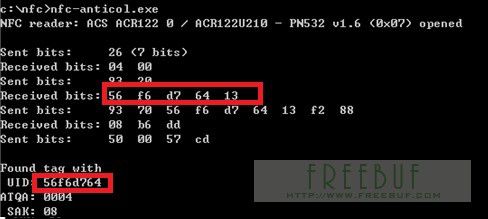

        IC卡的UID是不通过密码控制的,可以直接通过读卡器获得,后面讲IC卡的通信过程会说明。那么我们做IC卡破解时,主要的问题就是破解IC卡每个扇区的控制密码,如果密码破解了,那要怎么操作都随便了。

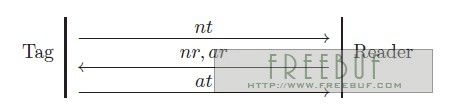

        这是什么样的原理呢?首先先了解,这是一个对等加密算法,也就是读卡器跟tag中都保存着同样的密码,也都是用同样的算法加密,然后看rfid的验证过程:开始交互的时候,tag就已经把uid给reader说了,主要牵扯到防冲撞机制,之后才开始验证。
        第一次验证时,读卡器首先验证0扇区的密码,tag给读卡器发送一个随机数nt(明文),然后读卡器通过跟密码相关的加密算法加密nt,同时自己产生一个随机数nr,(密文)发送给tag,tag用自己的密码解密之后,如果解密出来的nt就是自己之前发送的nt,则认为正确,然后通过自己的密码相关的算法加密读卡器的随机数nr(密文)发送给读卡器,读卡器解密之后,如果跟自己之前发送的随机数nr相同,则认为验证通过,之后所有的数据都通过此算法加密传输。
        首先记住这里面只有第一次的nt是明文,之后都是密文,而且nt是tag发送的,也就是验证过程中,tag是主动先发随机数的。我们破解的时候,读卡器中肯定没有密码(如果有就不用破解了),那么tag发送一个nt给读卡器之后,读卡器用错误的密码加密之后发送给tag,tag肯定解密错误,然后验证中断,这个过程中,我们只看到tag发送的明文随机数,tag根本没有把自己保存的密码相关的信息发送出来,那怎么破解呢?
        所以,要已知一个扇区的密码,第一次验证的时候,使用这个扇区验证成功之后,后面所有的数据交互都是密文,读其他扇区数据的时候,也需要验证,也是tag首先发送随机数nt,这个nt是个加密的数据,我们前面也说过每个扇区的密码是独立的,那么加密实际上就是通过tag这个扇区的密码相关的算法加密的nt,这个数据中就包含了这个扇区的密码信息,所以我们才能够通过算法漏洞继续分析出扇区的密码是什么。
        这也是为什么nested authentication攻击必须要知道某一个扇区的密码,然后才能破解其他扇区的密码。

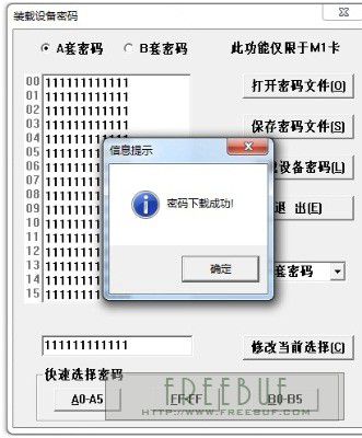

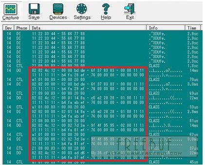

        我们提到的都是卡和读卡器之间的数据交换,这是加密的数据,但是有没有想过读卡器跟电脑相连这块,电脑中肯定没有加密芯片,所以这块肯定是明文传输,在某种环境中,比如通过电脑的控制程序导入密码(假设是二进制等不能直接观看的密码文件)到读卡器的时候,我们通过监控USB口(串口)数据通信,是不是就能明文看到密码呢?
        软件装载密码到读卡器
        使用USB监控抓到的明文数据,包含了导入到读卡器中的密码明文。
