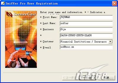

    在注册用户时,注册信息可随便填写,不过填注册信息时不要以中文字符或数字开头,EMAIL信息一定要符合规范,需要带“@”,不然注册信息通不过。(如图1)
在随后出现的“Sniffer Pro Usr Registration”对话框中,大家注意有一行"Sniffer Serial Number"需要大家填入注册码“SA154-2558Y-255T9-2LASH”
图1
