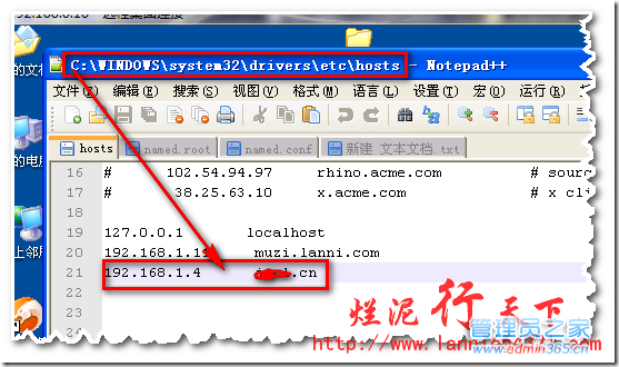

方法二:如果是只是一台或者几台机器要这样访问的话,我们可以在这几台机器的hosts文件添加对应的关系即可访问。如下图:
Hosts文件设置完毕后,我们就可以访问网站了。如下图:

    另一种方法,如果涉及的电脑不是很多,你也可以直接将域名到ip的解析写入每台电脑的system32/etc/drivers下的hosts中,因此在客户机修改 % systemdir % / system32 / drivers / hosts
添加:
192.168.1.10       www.aaaabbbbbcccc.net
(www.aaaabbbbbcccc.net 为您的域名 192.168.1.10 为您的WEB服务器IP)
如果电脑比较多,上面两种操作在客户机上都可以用dos下的批处理来完成的,更改dns服务器要用到netsh,这方面资料可以自己搜索一下,而修改hosts文件则可以直接用批处理中的echo来完成,形如
echo www.aaaabbbbbcccc.com 192.168.0.2 >> %systemroot%system32driversetchosts
