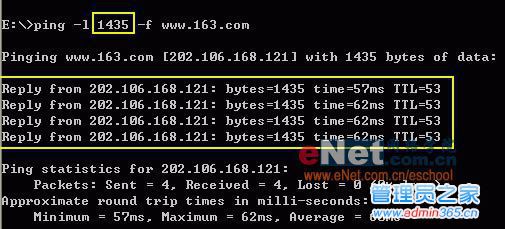

      1. 拨号上网,并打开“开始”菜单→“程序→附件→命令提示符”
      2. 输入命令“ping –l 14xx –f www.163.com”,这里我们解释一下命令参数的含义
      * –l 14xx参数:发送一个定长数据包,14xx是要测试的包大小,如前所述,ADSL的MTU一般在1450与1492之间,第3步中将每次更换一次该值
      * –f 参数:通知操作系统不能私自更改该数据包大小
      * www.163.com:任意一台Internet上的主机,也可使用其它主机名或IP地址
      3. 观察反馈结果并判断ISP的MTU值(请注意图中标黄框部分)

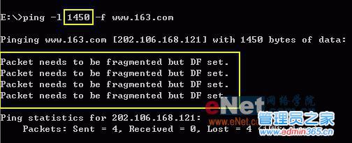

      1) 第一次发送测试包,包长1450
      如图1,提示数据包过大,需要分包,因此判断该数值(1450)大于ISP的MTU,应降低包大小

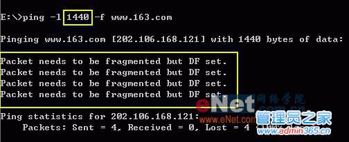

      2) 第二次发送测试包,包长1440
      如图2,数据包大小降为1440,提示应为数据包过大,因此判断该值(1440)仍大于ISP的MTU,还应继续降低

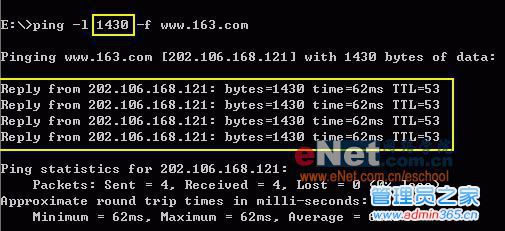

      3) 第三次发送测试包,包长1430
      如图3,数据包大小降为1430,提示该数据包可以正常传输,因此判断ISP的MTU值在1440~1430之间
      4) 第四次发送测试包,包长1435
      如图4,数据包大小升为1435,提示仍然可以正常传输,因此判断MTU数值在1440~1435之间

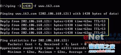

      5) 第五次发送测试包,包长1438
      如图5,数据包大小升为1438,提示可正常传输,因此判断MTU数值在1440~1438之间

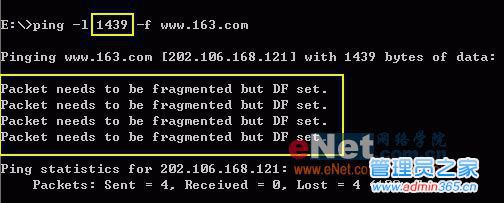

      6) 第六次发送数据包,包长1439
      如图6,数据包大小升为1439,提示因数据包过大无法传输,因此,判断出该ISP的MTU值为1438
      4. 计算本地电脑的MTU值
      上面得到的MTU值不能直接用于本地设置上,还应在此基础上加上28(包头大小),因此最终的MTU数值为1466

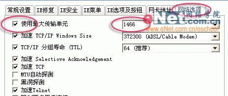

      5. 修改本机MTU值
      修改本机默认的MTU值可以通过注册表来进行,但更直观稳妥的方法是使用一些系统优化软件,如“超级兔子”或“Windows优化大师”等,本例使用 “超级兔子 V6.25”进行演示。如图7是进入魔法设置网络设置标签的画面,首先选中“使用最大传输单元”前面的勾,然后再从后面的数据栏中输入计算出的MTU值 (1466)后点击确定并重启电脑即可。
