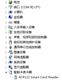

本篇要解决的驱动故障情况如下图所示:

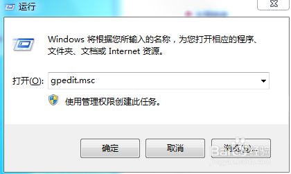

首先在运行栏中启动 gpedit.msc.

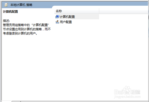

在弹出菜单中选择计算机配置

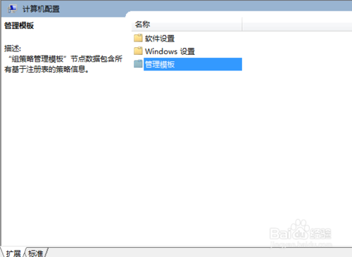

在接下来的界面中选择“管理模板”

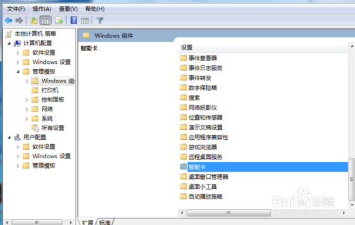

最后选择windows组件下的“智能卡”

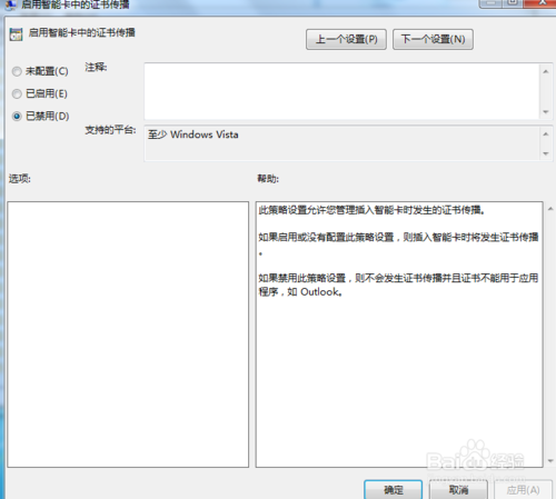

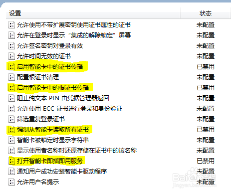

需禁用4项策略,禁用方法如下图
禁用完成后的视图如下
