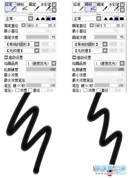

“铅笔”和“喷枪”没有区别
SAI的帮助文档中,对“铅笔”和“喷枪”的描述如下
一种模仿铅笔描绘效果的工具。
在当前版本中,和喷枪工具的功能相同。
一种模仿喷枪的描绘效果的工具。
在当前版本中,和铅笔工具在功能上相同。
“铅笔”和“喷枪”拥有完全相同的设置界面,
通过试验易得:在完全相同的设置下,“铅笔”和“喷枪”拥有完全相同的绘画效果。
因此,在后文中,只以铅笔代替两者。
(很多人讨论“铅笔”和“喷枪”哪个好用之类的,,,,其实这俩完全一样,好不好用完全取决于参数)
“模糊”是特殊的“水彩笔”
“模糊”与“水彩笔”拥有完全相同的图标与设置参数。事实上,二者功能也相同。
后文在水彩笔相关段落中会详细说明。

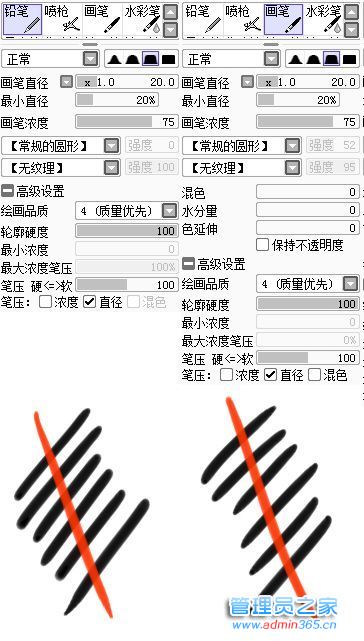

“铅笔/喷枪”<“笔”
即“笔”完全包含了“铅笔”的功能
可以看出,右边的画笔设置项包含了左边画笔的设置项。
同样,在相同设置下(非公有设置,如混色、保持不透明度等,设为0或不勾选),两种笔刷拥有相同的绘画效果
(所以,如果不设置“混色”、“水分量”、“色延伸”,那么笔也可以当做铅笔或者喷枪使用)

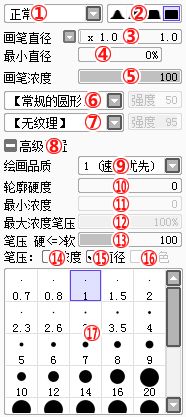

通用设置
借用SAI帮助文档中的截图及标号分别说明:
1、混合模式

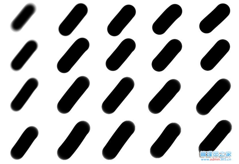

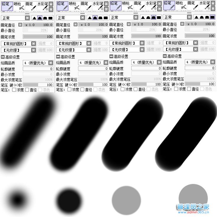

2、画笔轮廓
设置画笔笔头形状边缘的模糊程度,其他设置相同情况下,四种设置效果分别如下。
其中最后一行为笔头形状(单击鼠标左键一次得到的图案)。
可以看出设置从左到右边缘模糊程度依次降低。
画笔直径越小,其中的差异越不明显。尤其是后三种设置,在画笔直径小于10时已看不出区别。
【另一项影响笔头轮廓的设置为“10:轮廓硬度(边缘硬度)”,后文另行说明。】

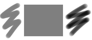

5、画笔浓度
画笔的基础浓度。
此项设置降低画笔的不透明度。但笔画之间会叠加(马克笔例外)使得实际不透明度高于此数值
因此此处“画笔浓度”和图层“不透明度”效果不同
上图左侧为【画笔浓度50%的马克笔绘制】,中间为【不透明度为50%的黑色填充】,右侧为【画笔浓度为50%的铅笔绘制】
左侧中间颜色和透明度完全相同,而右侧明显颜色更深,不透明度更高,且转角处有重叠加深。

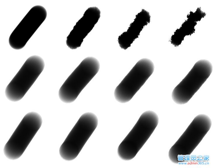

画笔形状效果受“2:画笔轮廓”和“10:轮廓硬度”共同影响。
以画笔形状“渗化”为例,“画笔形状”与“画笔轮廓”的关系:
由左至右,依次对应“画笔轮廓”的4个设置;
由上至下,分别为“画笔形状”中“渗化”:“强度100”、“强度50”、“强度0”。由此,画笔轮廓设置同样影响改变形状后笔刷的边缘模糊程度。
另:如果想使用自定义笔刷,建议强度设为50以上以使效果更明显。

这里,边缘硬度可以看做“与正圆的接近程度”。边缘硬度提高会将画笔形状“纠正”成圆形。
“边缘硬度”与“2:画笔轮廓”的关系
由左至右,分别为“边缘硬度”0,25,50,75,100;
由上至下,分别为“画笔轮廓”的4个设置。
由此可见边缘硬度对于画笔形状的修正强于“画笔轮廓”。边缘硬度20以上便会掩盖画笔轮廓不同设置的区别。
加上前文所说,画笔直径较小时“画笔轮廓”效果不明显,可得
【低画笔直径 + 高边缘硬度 = 可以无视画笔轮廓设置】
“边缘硬度”与“6:画笔形状”的关系
由左至右,分别为“画笔形状”中“渗化”:“强度0”、“强度34”、“强度66”、“强度100”;
由上至下,分别为“边缘硬度”0,50,100
由此可见,边缘硬度的修正会掩盖画笔形状的设置。经详细测试,边缘硬度超过25后,原有画笔形状已经被掩盖的差不多了。
因此【使用特殊笔刷时建议设置边缘硬度为0】

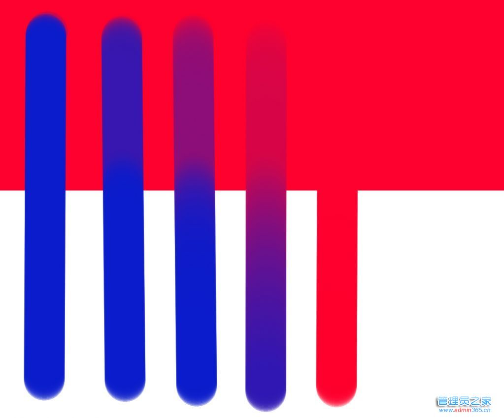

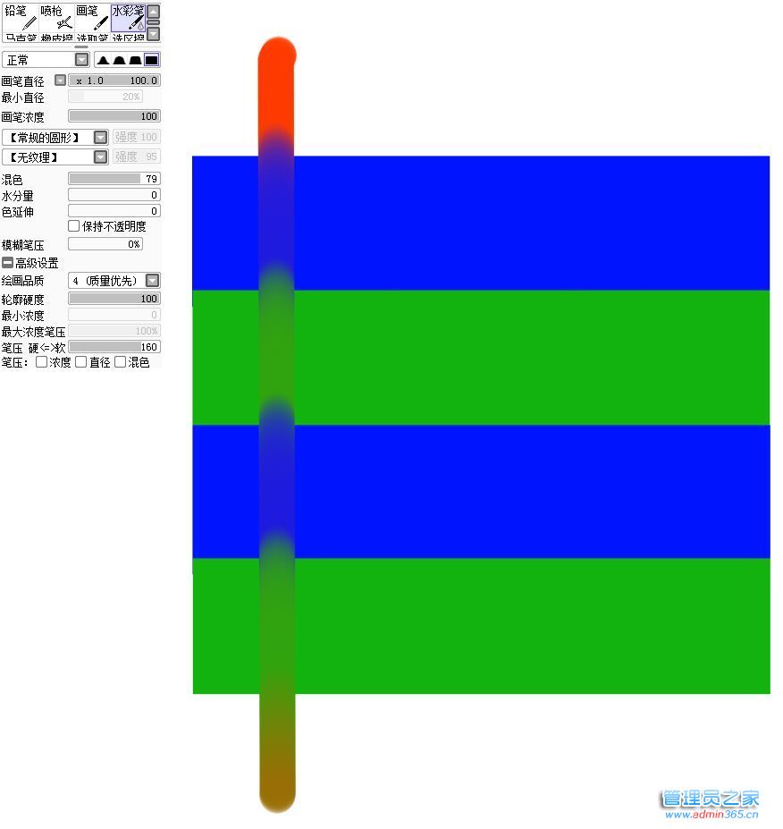

1、混色
混色
指定绘画色和图层已绘制部分的颜色混合程度。数值越大,已绘制部分的颜色越明显。
开启混色时,画笔颜色会与背景颜色按一定比例混合。混色值越高,背景颜色所占比例越大。
混色所得颜色只与已绘制部分颜色与设置的前景色有关。与画笔之前所混的颜色无关
在红色背景下,用蓝色画笔设置混色分别为0、25、50、75、100时的混色效果。
混色为100时,只复制已绘制部分颜色,忽略当前画笔颜色。
混色混得的颜色只与前景色和已绘制部分颜色有关,与画笔之前所混的颜色无关
上图在蓝绿相间背景色上使用如图设置红色画笔绘制。能够看出从蓝色部分进入绿色部分时,混色颜色立刻转换成绿,清除蓝色成分。

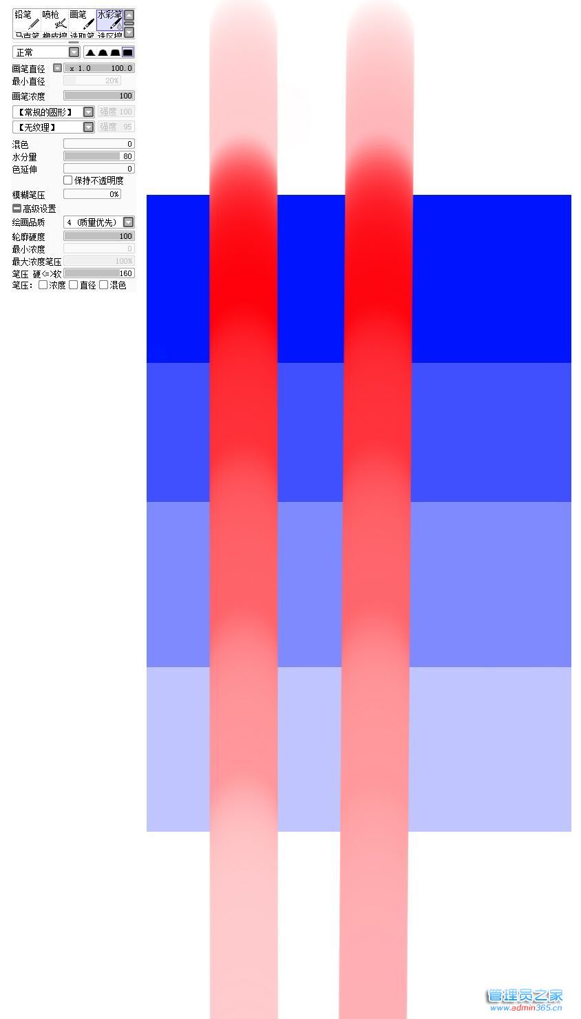

2、水分量与保护不透明度
水分量
指定颜色模仿颜料水溶性效果的程度。数值越大,透明度越高。当水分量设置为 0 或进行某些特殊操作时,没有类似颜料被水稀释的效果。
迷之设置。
详细效果不明。
个人已知效果如下
在背景为透明时,如帮助文档所说,数值越大透明度越高。
在背景不透明或半透明时,【无视背景颜色,背景不透明度越高,当前画笔画出的不透明度越高】←这样奇妙的效果
保持不透明度
当画笔从已绘制部分涂画到未绘制部分时,尽可能维持透明度。
个人试验时,只发现保护不透明度在水分量不为0时有效果。
水分量设置后,在跨越背景从不透明到透明边界时,会似的背景边缘部分透明度降低。勾选保护不透明度后,会阻止这个效果带来的透明度损失。
背景为相同蓝色,不透明度分别为100、75、50、25、0。
画笔设置如图,颜色为红。可以看出画笔不透明度随着背景的不透明度递减。
左侧一道未勾选保护不透明度,右侧一道勾选保护不透明度。
右侧在背景不透明度为0时颜色更深,即不透明度更高。

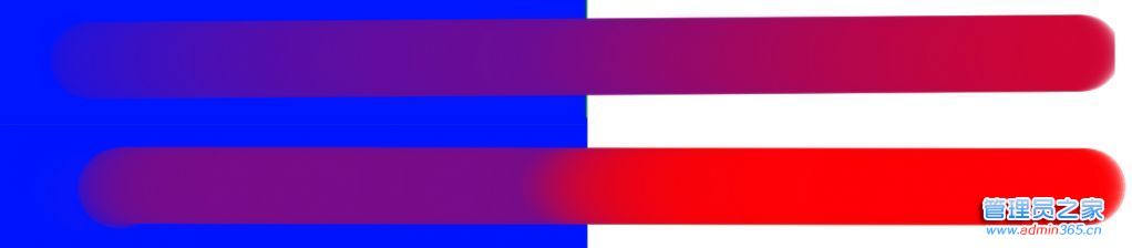

3、色延伸
色延伸
指定已绘制色和混入颜色能够延伸的长度。数值越大,延伸越多。
对混色的加强。在混色数值相同的情况下,色延伸数值越高,混色效果越显著
画笔颜色为红,混色数值相同,上方色延伸80,下方色延伸0。
