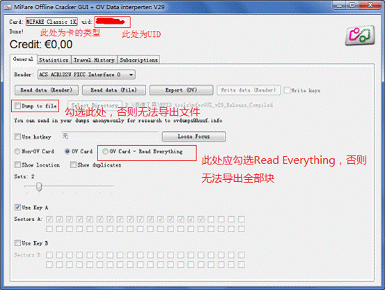

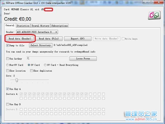

        首先看看MifareOfflineCrackerGUI_v29,插上ACR122U读卡器,打开MifareOfflineCrackerGUI_v29,看到全是英文界面,不过不用担心,基本保持默认设置就可以。点击“Read data”进行读取。

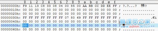

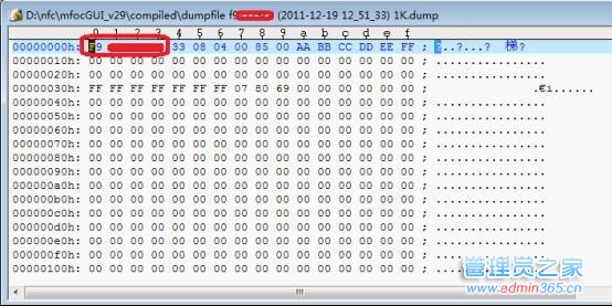

如果成功会在程序目录下生成一个dump文件,打开可以看到出具内容:
        可以看到dump出来的数据开头就是卡的UID,后面的信息代表一些数据,这些数据具体指什么则需要根据实际系统进行分析了,如某一卡通里面的数据格式有:上次充值时间、最近10次的消费时间和金额、卡余额、校验值等等。这个就需要进行数据分析了。

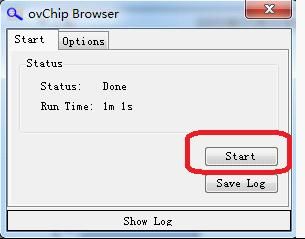

下面看看ovChip_Browser_v0.1的表现如何:
界面要简洁很多,直接点击“start”开始破解读取。如果读取成功在程序目录会生成dump文件。
数据和mfocGUI_v29读出来的基本一样,就不多说了。
