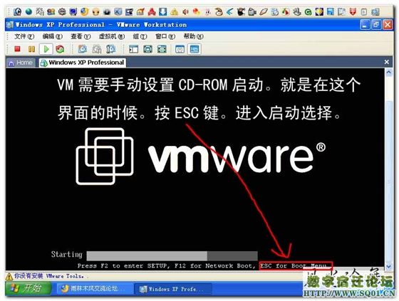

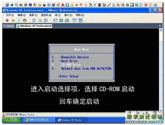

一、如果量产成了USB-CDROM,那么在编辑虚拟机设置里面使用物理光驱,不要自动探测,手动选定USB-CDROM盘符,然后虚拟机第一启动选择光驱启动。 如下图:

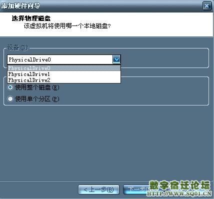

  3)         选择“Use a physical disk(for advanced users)”,单击next
  4)        在Device下面选择你要使用的USB设备,一般PhysicalDrive0为host主机上的第一块硬盘,Physicaldrive1为第二块硬盘,如果只有一块硬盘,则Physicaldrive1为移动硬盘或者U盘等USB设备。
这里的设备编号与系统磁盘管理里是对应的,如图:

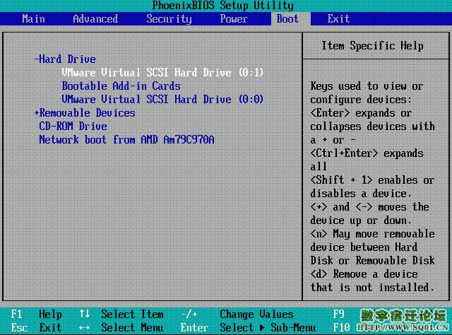

  1)  打开VMware电源,按f2进入bios设置菜单。
  2) 选择boot菜单,在 hard driver 选项上按-/+上下移动,使硬盘成为第一启动盘,然后在 hard driver 选项上按回车键,在出现的子菜单中选择U盘为第一启动硬盘。如“VMware Virtusl SCSI Drive(0:0)”是VM的第一块硬盘,那么“VMware Virtusl SCSI Drive(0:1)”就应该是添加的U盘。也就是说,刚刚添加的USB设备被虚拟成虚拟机的硬盘了,其实也很好理解,无论硬盘U盘,都是disk,对吧。
  3)         按F10,重启吧。
