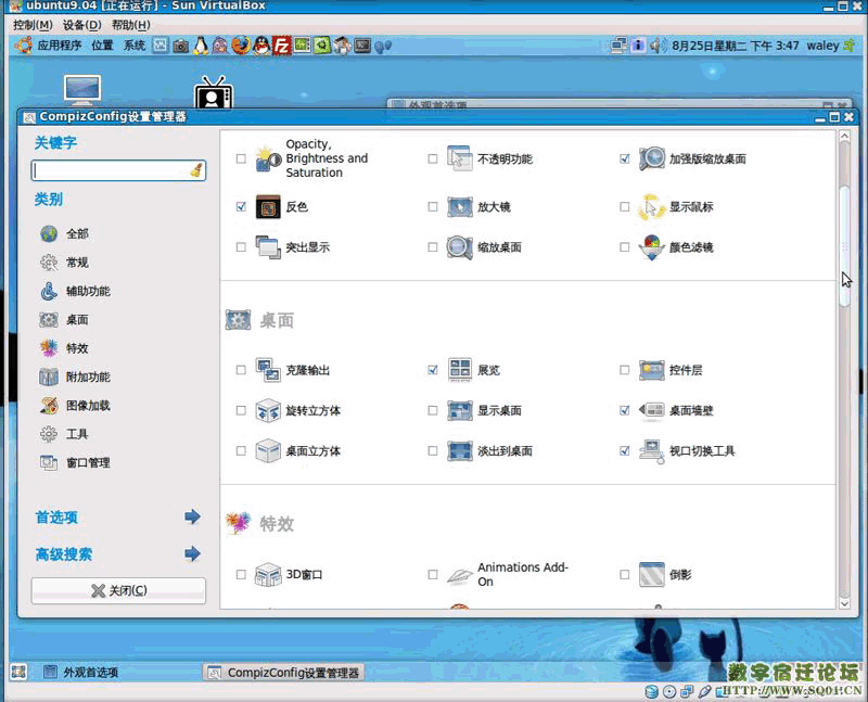

点击 系统->首选项-> 打开CompizConfig设置管理器(即CCSM)

1、添加3D立方体效果
1)点击进入 General(常规)=>General options(常规选项)=>Desktop Size(桌面尺寸),进行如下设置:
“Horizontal Virtual Size(水平虚拟尺寸)”设置为4
“Vertical Virtual Size(垂直虚拟尺寸)”设置为1
“Number of Desktop(桌面数量)”设置为4(如果这一点做不到,就使用默认设置1)
2)点击进入 Desktop(桌面),勾选如下选项:
“Desktop Cube(桌面立方体)”
“Rotate Cube(旋转立方体)”
3)点击进入 Effects(特效),勾选如下选项(非必须,只是为了增加效果):
“立方体倒映”
“Cube Caps(立方体帽)
4) 最后,按住Ctrl+alt,再按住鼠标左键移动,3D桌面效果出现。
