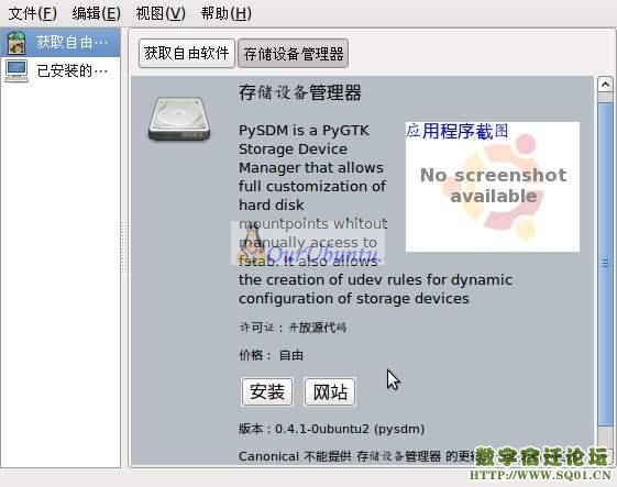

这里介绍一款比较实用方便的图形化小软件StorageDevice Manager 也就是存储设备管理器,可以很好的帮助我们完成自动挂载任务,只需要点击几下鼠标就可以了。
首先是安装,选择“应用程序“-》“Ubuntu软件中心”-》“获取自由软件”,然后搜索“Storage Device Manager”安装即可,如图:
安装完毕后,到“系统”->“系统管理”中选择“Storage Device Manager”即可启动。在左侧分区列表中随便选择一个分区后,会弹出如下对话框:

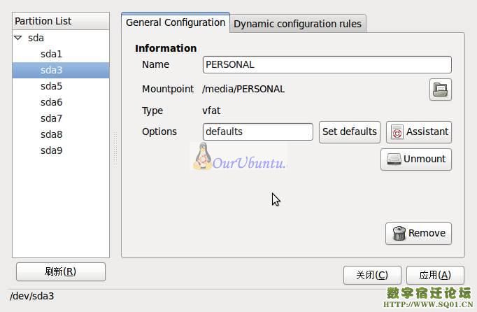

单击“确定”。随后,右边便会出现各种挂载参数配置,,如图:
我们需要关注的选项有“Name”,就是给挂载的目录起个名字。例如,这个分区是用来存放图片的,可以输入image。当然,如果没有特殊需要,不改变默认值即可。
随后,我们单击“Assistant”按钮。
在这个新弹出的窗口中,我们只需要关注两个选项即可。
“Mount file system in read-only mode”这个选项是指是否要以只读模式挂载分区,这样数据会比较安全,你可以视自己的情况而定。如果需要向挂载分区中写入数据的,那么不要够选这个复选框。
“The file system is mounted at boot time”这个选项是指是否要在系统启动的时候自动挂载分区,够选前面的复选框即可。
如果你英文不过关,其他选项可以不用管了。
如果需要马上挂载分区,那么单击界面中的“Mount“即可。
重复上面的步骤,就可以把所有的分区都挂载好。当全部都完成以后,再次单击“确定”退出程序就可以了。
