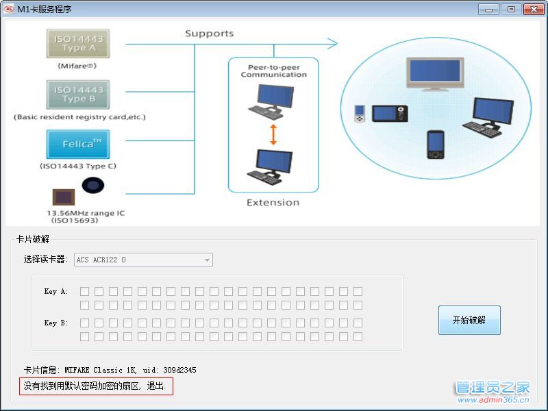

M1卡服务程序mfocgui破解时提示“没有找到用默认密码加密的扇区”
原因及解决方法:
说明此卡为全加密卡,需要使用侦测卡或者pm3设备才能破解,破解概率为99%。另外PN532设备破解的概率为40%。

下面说破解M1卡,主要是利用了M1卡发现的漏洞有两大攻击方法,对应的有两个开源工具可以使用,都是在Linux上的,自己下载编译运行。
1、nested authentication 攻击(验证漏洞攻击)
工具:mfoc
这一个要求是16个扇区中有默认密码存在,先探测出默认密码,然后利用默认密码跟卡建立通讯(如果密码不对读卡器无法与tag建立通讯),虽然读卡器不知道tag它在说什么,但是从tag的话中分析加暴力出它的加密方法(就是其他扇区密码)。其根本上还是猜解,但是从“只言片语”中分析可以使猜解时间变短。
2、darkside攻击
工具:mfcuk(注意后面不是fuck……)
如果所有扇区都被加密,没有默认密码怎么办?后来发现加密算法还有一个漏洞:当读卡器发送的加密数据中的某8bit全部正确的时候tag会给读卡器发送一个加密的4bit的数据回复NACK(否定应答),其他任何情况下tag都会直接停止交互。然后我们再利用这4bit的加密的NACK分析,解出key,如果一个扇区的key破解出来,就可以再使用nested authentication 攻击破解其他扇区密码。
(有关原理的更多内容详见 RFID破解三两事)
灰儿 发表于 2019-1-7 22:17:08 | 显示全部楼层
常用工具说明:
1)mfoc  mfocgui 以及目前网络上,淘宝上充斥的各类破解工具都是基于nested authentication攻击原理,就是内置了一些默认密码,首先使用默认密码对每个扇区进行测试,如果某个扇区存在默认密码,然后就是用nested authentication攻击获得其他扇区的密码。
2)PM3的darkside攻击,Mfcuk等为darkside攻击工具,一个扇区密码都不知道的情况下破解用的,由于破解算法的原理本身就不是100%成功的,所以如果长时间破解不出来,就停了重新换个nt,重新选个时间破解,跟运气也有些关系。不要别人几个小时,甚至几十分钟就破解成功了,你几天都没有破解出来,还一直傻傻的等,不如暂停换个nt,过一会再试。
3)Libnfc工具,目前用的比较多的是radiowar的nfcgui,radiowar网站上也说了,就是给nfc-list  nfc-mfsetuid  nfc-mfclassic  这三个工具写了个gui界面,你也可以使用命令行模式,或者你也可以自己写个gui界面调用这三个程序即可,这些都是操作卡或者读卡数据的工具,国内不同的IC卡读卡器都附带有一些读写卡程序,我用的一个比这个要方便的多。
