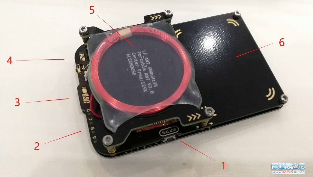

1 功能按钮
2 ABCD工作状态指示灯
3 USB接口
4 电源指示灯
5 低频读卡区
6 高频读卡区
  功能按钮有退出、取消、停止、强刷固件的功能,ABCD指示灯作为设备运行的依据,闪烁说明正在进行,完全熄灭或者常亮代表攻击失败、等待。全部熄灭表示已经停止运行了,直接重新拔插设备。

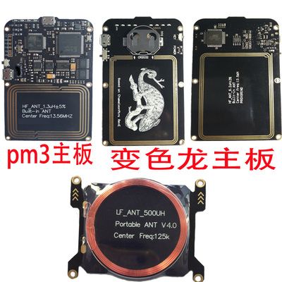

PM3主板+变色龙主板:

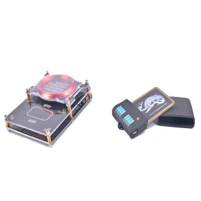

PM3主板+变色龙主板一体机:
