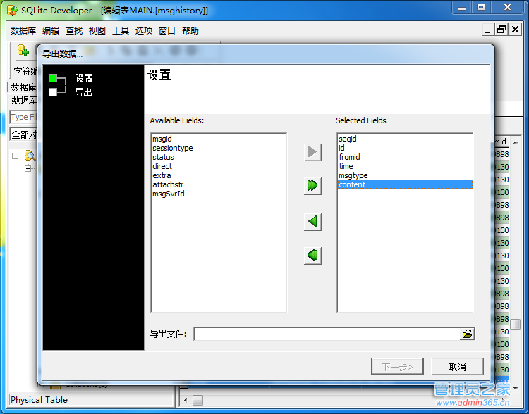

3、导出为csv格式或Excel格式文件

  点击右上角的保存工具图标,在弹出的窗口中,选择seqid、id、 fromid、time、msgtype、 content六项数据,再选择选择文件路径和保存格式之后,即可将聊天记录保存为csv格式或是Excel格式。如图。
这样就大告成功了!
