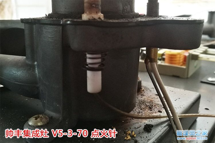

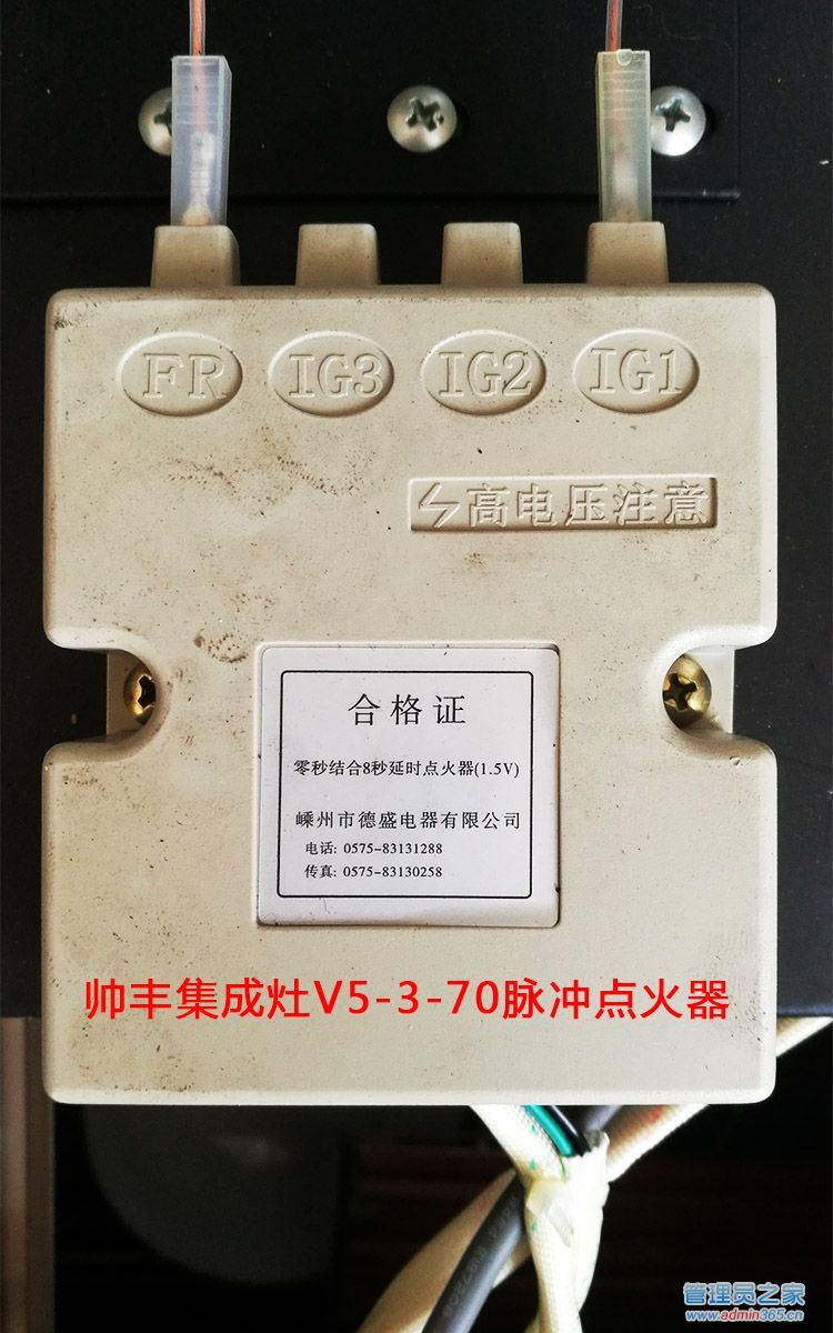

帅丰集成灶V5-3-70出现不点火,点火针没有放电火花故障,帅丰集成灶点火器采用无电池设计,不点火,先检查电源线供电线路。再检查点火针是否有放电火花,如果没有放电火花就逐项检查点火针是否断裂、脉冲点火器、检查微动开关、电源板等。
操作实例:

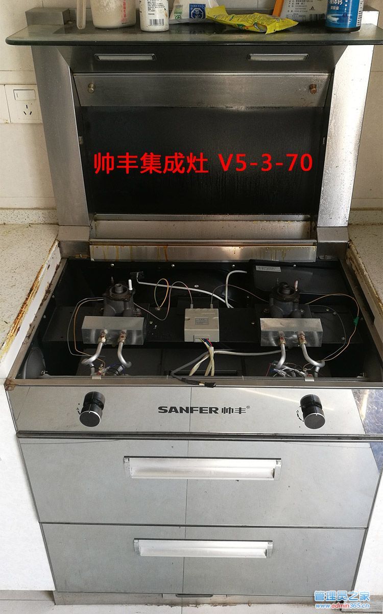

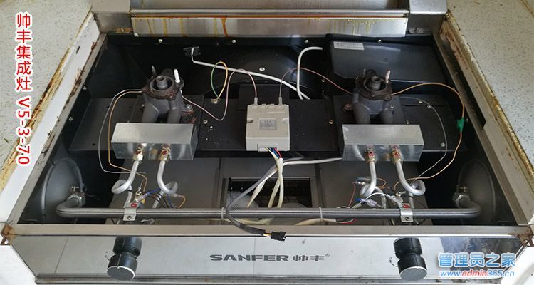

一、打开面板,如图:

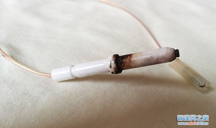

二、更换点火针,更换后的点火针如图:

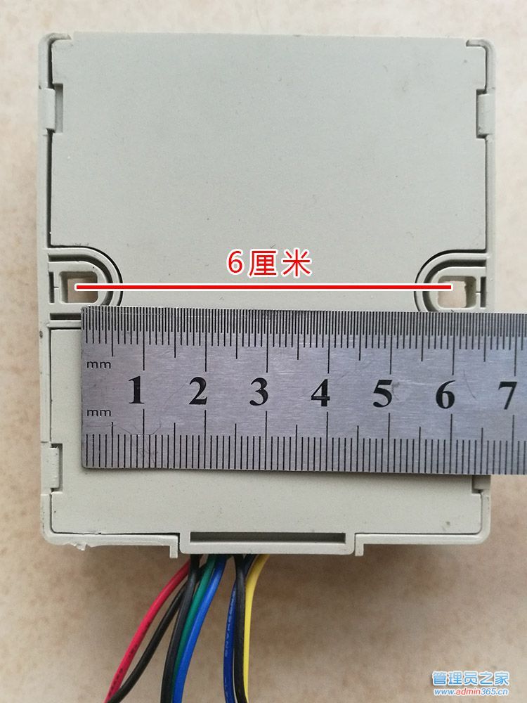

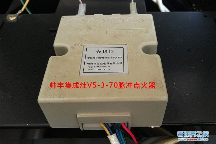

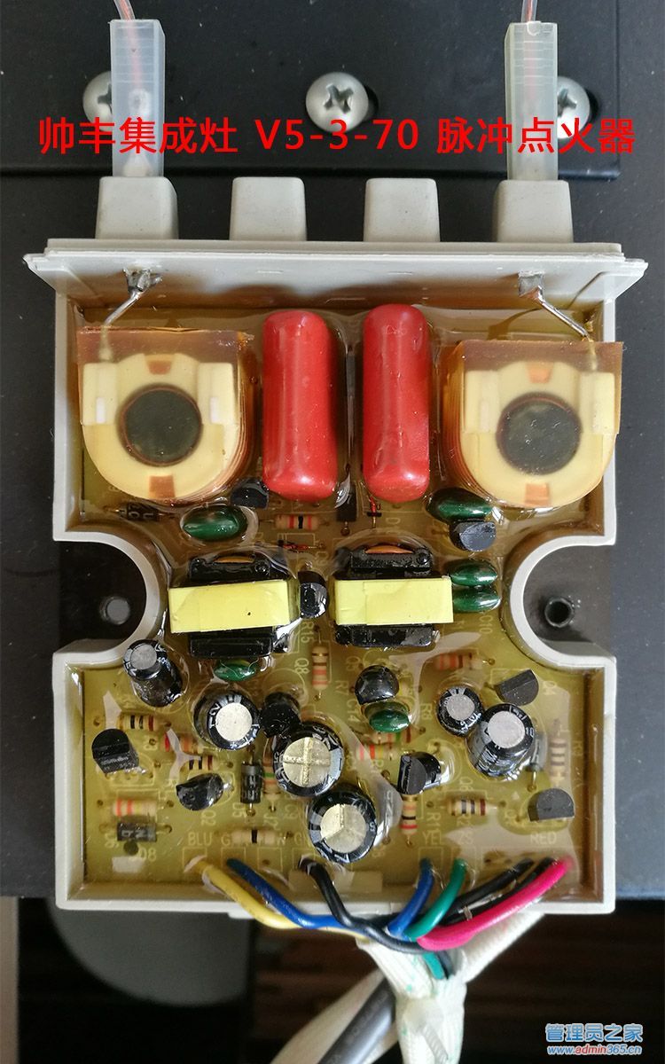

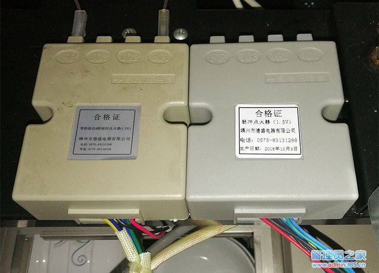

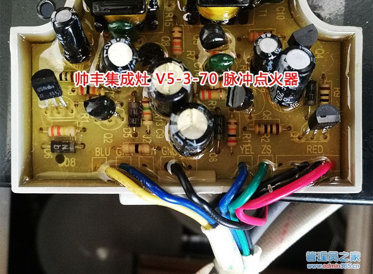

三、如果更换点火针后,仍然不能点火,应该就是脉冲点火器的故障,更换脉冲点火器即可,帅丰集成灶使用的是绍兴“嵊州市德盛电器有限公司”生产的“1.5V热电偶型双炉插片款”脉冲点火器,共3+3+2=8根线。与帅丰 UX8-3BY-90集成灶使用脉冲点火器型号相同。

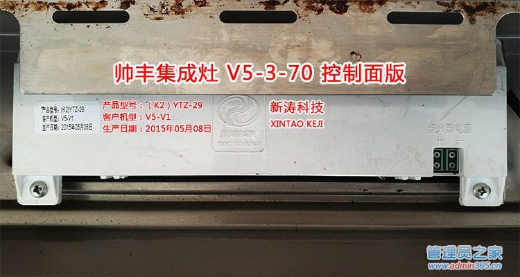

四、控制面板品牌及型号。

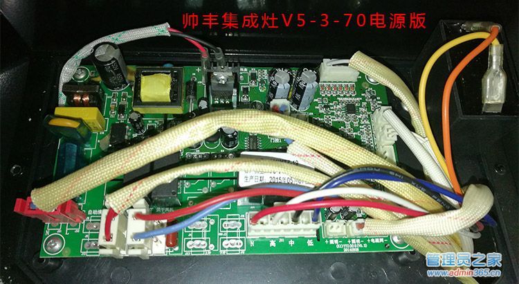

五、电源版

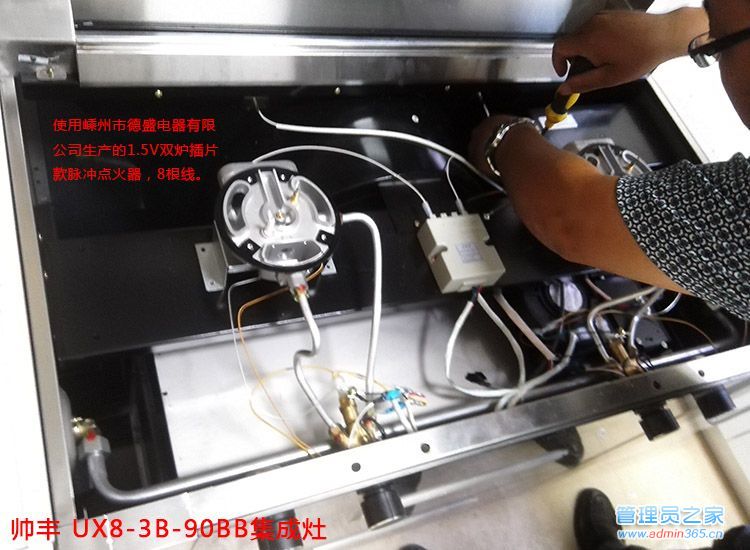

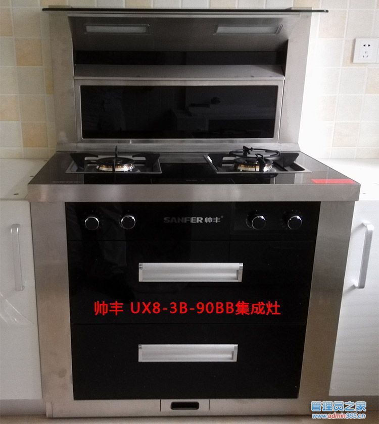

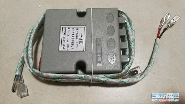

帅丰 UX8-3BY-90集成灶使用脉冲点火器与V5-3-70型号相同,都是使用绍兴“嵊州市德盛电器有限公司”生产的“1.5V热电偶型双炉插片款”脉冲点火器,共3+3+2=8根线。
