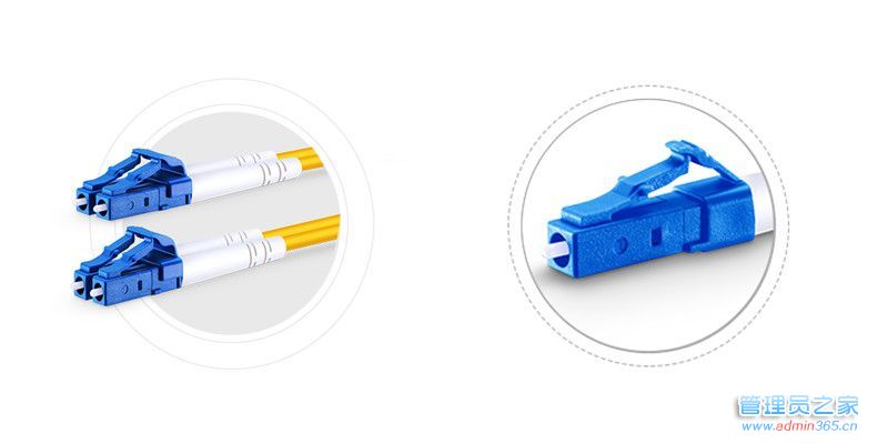

①当光纤收发器内嵌光模块时,光纤收发器按照所连接的光纤跳线的纤芯的数量的不同分为单纤收发器与双纤收发器。其中单纤收发器(右图)连接的光纤跳线的线性为一个纤芯,这一个纤芯既负责传输数据又负责接收数据;而双纤收发器(左图)所连接的光纤跳线的线性为两个纤芯,其中一个纤芯负责传输数据,另一个纤芯负责接收数据。
光纤跳线

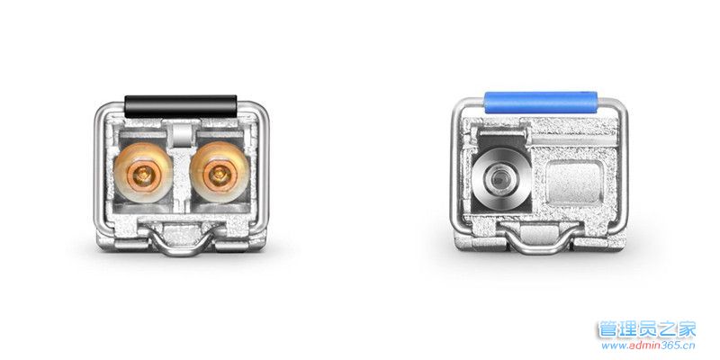

②当光纤收发器没有内嵌光模块时,需要根据所插入的光模块来区分是单纤收发器还是双纤收发器。当光纤收发器内插入的是单纤双向光模块,即接口为单工类型时,此光纤收发器为单纤收发器(右图);当光纤收发器内插入的是双纤双向光模块,即接口为双工类型时,此收发器为双纤收发器(左图)。
光模块

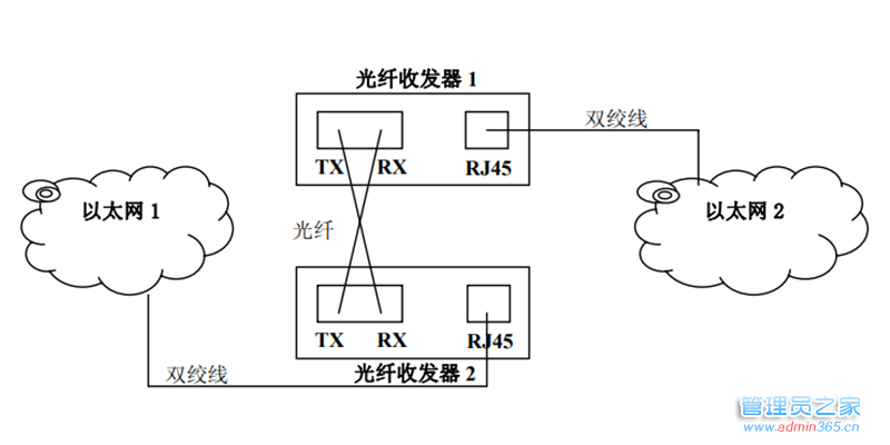

1、以太网到光纤链路—单纤收发器
单纤收发器可以通过光纤链路来连接FS与思科(Cisco)交换机:一根单工光纤跳线连接安装在两台收发器上的BIDI SFP单纤双向光模块,然后使用非屏蔽双绞线(UTP)连接单纤收发器和交换机。
2、以太网到光纤链路—双纤收发器
双纤收发器可通过光纤链路连接基于UTP铜线的以太网设备:两根双工光纤跳线连接安装在两台收发器的双纤双向光模块,然后使用非屏蔽双绞线(UTP)连接双纤收发器和POE交换机,最后中间衔接光缆,以充分利用光缆的优势,实现更远距离的链路延伸,并保护数据免受噪声干扰。
